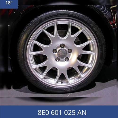

bin schon länger auf der Suche nach einem gescheiten 18 Zoll WR Radsatz. Nun stoße ich häufiger auf die BBS CH021 8X18 ET43 Originalfelgen, allerdings fast immer mit 235 40 18 er Reifen. Kann ich diese Dimension auch fahren, ohne Eintragung etc? Oder ganz entspannt 245 40 18 aufziehen lassen und gut?
Themenstarteram 14. September 2023 um 18:00
BJx18 ET43 sollte kein Problem für 245/40/18 sein. So hatte ich das als Sommerräder bei meinem ersten 4F ab Werk verbaut. Nach einem Totalschaden hatte ich diese Felgen als Winterräder für meinen letzten 2010er 4F benutzt:
https://www.original-felgen.com/8e0601025an1h7.html
aber 235 40 passt nicht, bzw der Abrollumfang weicht dann zu sehr ab???
Themenstarteram 14. September 2023 um 19:25
Ich weiß nicht, ob es passt (wahrscheinlich schon), aber die Größe ist für den 4F nicht vorgesehen. Das wirst du dann per Einzelabnahme klären müssen.
Nachtrag:
der Abrollumfang würde um 1,2 % sinken, die Tachoanzeige bei 100 km/h würde 101,2 km/h betragen und die Höhe würde um 0,4 cm reduziert. Ob das im zulässigen Rahmen liegt, kann ich nicht5 beurteilen. für die Berechnung kann man Reifenrechner wie folgenden benutzen:
https://reifenrechner.at/
diese BBS Felgen sind optional original für den 4F
bei meinem war die Reifengröße 245/40/18 oder 225/50/17
alle Räder, die nicht dem COC entsprechen, müssen abgenommen werden. Die Toleranz bei zu geringem Abrollumfang ist groß, wenn die Radlast und der Geschwindigkeitsindex ausreichen ( und Verschränkungstest okay ), gibt es die Einzelabnahme.

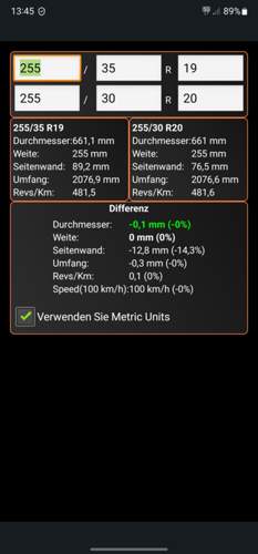

Nabend zusammen , bin auch gerade auf der Suche nach neuen Schuhen für den dicken , sicherlich wurde das schon oft gefragt aber wirklich Klarheit finde ich weit und breit nicht .
Fahezeug ist ein Audi A6 4F Baujahr 2006 Modelljahr 2007. 2.7 TDI mit 179 ps kein quattro . Ab Werk s-line sportfahrwerk . Fahre derzeit im Sommer mit 255/35/19 glaube 96er Last Index …
Meine Frage :
Passt dort eine 8.5x20 rauf mit 255/30/20?
Werde daraus nie schlau. Vielleicht kann mich da jemand erleuchten von euch :)
Kommt auf die einpresstiefe an, 8,5 er breite könnte passen
@tommy1181 schrieb am 6. November 2023 um 21:11:09 Uhr:
40er ET.
Habe jetzt auch 8.5x19 ET 48
Ja das passt. Habe selber 8,5x19 et 48 mit 10er platten gefahren.
@andykotov schrieb am 7. November 2023 um 12:50:32 Uhr:
Heißt also das eine 8.5x20 mit 255/30/20 passt ohne Umbauten ? Habe gehört das es sein kann das man etwas vom Filz entfernen muss aus der radschale… aber der Reifen wird ja nicht viel größer … also sollte das so passen ? . Muss sicher eingetragen werden ???
Der Abrollumfang ist exakt der selbe. Ja muss eingetragen werden. Das Problem bei 255/30 R20 Reifen ist, das fast alle Reifen nur eine 92 er Traglast haben. Bei den Chinareifen haben die z.B. höhere Traglasten, aber darauf vertrauen würde ich nicht. Ich habe letztens einen Achilles Reifen da gehabt 235/30 R20 und der ist beim abdrücken regelrecht auseinander gerissen. Und genau das ist der Knackpunkt. Bei deinem dürfte das mit den Achslasten passen, aber beim Quattro sieht das schon wieder ganz anders aus. Ich musste z.B. beide Achsen ablasten. Auf 1300kg. Die Gesamtmasse kiegt sowieso unter 2600kg, von daher keine wirkliche Einschränkung. Schleifen dürfte dort nichts, es sei denn du fährst brechend tief.
Vielen Dank für deine Hilfe @andykotov jetzt hab ich’s verstanden . Sprich wie ich am Anfang davon ausgegangen bin , ändert sich ledeglich der Querschnitt also von 35 auf 30 sonst bleibt ja alles gleich .
Vielen Dank :cool:
