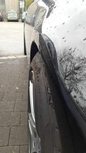

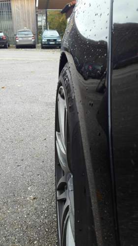

Ich bin noch am hadern mit den 235/40 Winterreifen auf der 9,5x19er Felge.

….ich habe aktuell 265/35 auf den originalen 8,5x20 S8 BiColor Audi-Felgen.
Und da habe ich keineswegs einen Ballonreifen, eher sogar auch ganz leicht schräge Refien-flanke (Bilder im Anhang),
obwohl ja 8,5“ umgerechnet (216mm) sogar weniger wie die 265mm sind….
Wie ist das möglich ?!?
Nach den umgerechneten mm-Angaben müsste ich aktuell Ballonreifen vom feinsten haben ?!?
Meine geplante Kombi für den Winter dagegen hat fast übereinstimmende werte: 235er auf J9,5 ~> 241mm
..ich finde schon,das es nach Ballonreifen aussieht,da der Reifen von der Felge weg ,bis zum Profil eine Rundung("Bauch"😉 macht...wenn die Reifenflanke ganz gerade ist,ist das Verhältins Reifenbreite zu Felgenbreite optimal...geht die Reifenflanke gleich nach dem Felgenhorn nach innen ,ist die Felge zu Breit...
Die tatsächliche Reifenbreite,hängt übrigens auch stark von der Marke ab...hier gibt es zum Teil erhebliche Unterschiede...
(Conti oder Pirelli,wie an deinem Auto,fallen immer sehr breit aus,Hancook z.B. eher schmal)

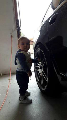

Süß,der Kleine,aber freut er sich denn gar nicht,das er schon größer ist, als die Felgen an Papas Auto?
Schauto aus als hätte Junior die Felgen inspiziert und für gut befunden. 😁

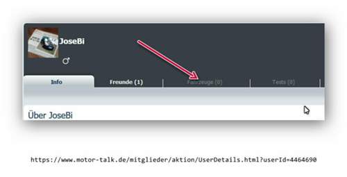

@JoseBi schrieb am 26. Oktober 2017 um 09:34:06 Uhr:
In meinem Profil stehen alle Daten.
in Deinem Profil sind keine Daten zu sehen, wenn Du da was eingetragen hast musst Du das auch zur Ansicht freigeben wenn wir es sehen sollen. Schau mal in Deinem Profil unter "Privatsphäre" nach.
