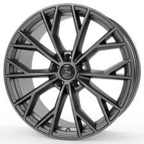

Servus, für unseren kommenden Sportback hätten wir gerne andere 19 Zöller mit der Serienbereifung , die -sagen wir mal- etwas fülliger im Radhaus stehen.
Bisher ist das maximale was ich fand ohne TÜV Vorführung und Flaps/Verbreiterungen eine 8x19 ET 40, die dann 15mm weiter außen säße.
Hier dann entweder Borbet LX19 oder Rial X10.
Die Rial in ET 39 benötigt wegen des einen Millimeters bereits TÜV und Verbreiterungen…
Hat noch jemand eine andere Alternative ? Oder gar Bilder der oben genannten ?
