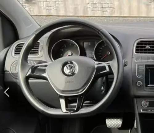

Und bei den Anzeigen ist es für mich äußerlich kaum zu erkennen, ob es der 6R oder schon der 6C ist. Habe es bisher immer am neuen Lenkrad Design festgemacht. Oder gab es den 6R auch schon mit neuem Lenkrad, bzw den 6C mit dem alten?

ps habe Bilder angehängt, was ich mit neuem und altem Lenkrad meine
Neu?
Alt?

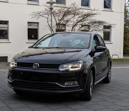

Soweit ich weiß erkennst du den 6c immer an den Reflektoren unten in der hinteren Stoßstange.
Vorne meistens an der untersten Chromleiste im Kühler.

Das neue Lenkrad gibts nur beim 6C. Daran kann man den eindeutig erkennen. Von außen kann man es bei genauerem Hinsehen auch erkennen. Die Leuchten vorn und hinten wurden verändert, außerdem wurde die Frontschürze überarbeitet.
