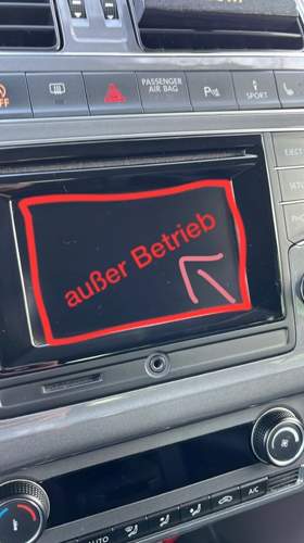

Einzigster Haken: Die komplette Navieinheit scheint defekt zu sein.
Kann man die einfach austauschen oder ist da auch ein Komponentenschutz wie bei Audi drauf?
Schonmal besten Dank im voraus ...
Defekt
Naja wenn’s Navi/Radio defekt ist wäre ich schonmal vorsichtig. Ansonsten wann ist der Zahnriemen neu gekommen? Wenn noch nicht würde ich diese Kosten für mich als erstes auf den Kaufpreis rechnen und dies sofort machen lassen nach dem Kauf oder dies vor Erwerb noch machen lassen vom Vk.
Bist Du sicher, dass da anfangs überhaupt ein Navi verbaut war und es jetzt "nur" defekt ist?
@Tom1182
Wann ist der ZR denn fällig bei dem Modell? @FranziskaW stimmt, ist nur eine Radioeinheit

Wenn die Unit defekt ist vom Navi, kostet das mal locker 800 €, hatten wir vor ca. 2 Jahren.
Gruß Kalle

Wenn du die Fahrgestellnummer hast lässt sich genau rausfinden ob das Auto Navi usw. ursprünglich hatte. Man könnte ja einfach ein anderes Zubehör Android Radio kaufen, machen ja viele die kein Navi haben.
