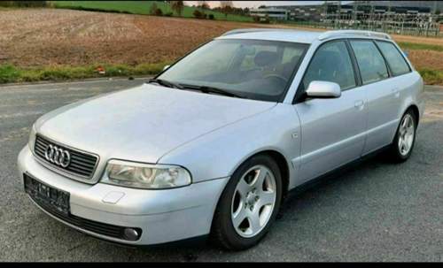

Hey, ich habe mich ein wenig in diesen 1,8t verschossen:
https://www.ebay-kleinanzeigen.de/.../1942875976-216-2883?...
Ja, er scheint ein wenig teuer und hat viel gelaufen, aber der Besitzer scheint bereit ein wenig zu verhandeln. Ich denke auf so 4.000€ werde ich ihn drücken können.
Nen Kotflügel kriegt man um die 60€, die Macke an der Stoßstange interessiert mich nicht wirklich. Felgen sind nicht eingetragen, gibt aber ABE bzw Gutachten, sollte machbar sein (waren v9rher andere drauf, welche er nicht mitverkaufen wollte). Alles Grund zum Preis drücken.
Dafür ist das Auto sonst gut in Schuss und 8fach bereift und allein die Felgen selbst sind ja schon was Wert.
Motor scheint zummindest nach den Bildern (v.a. die letzten) gut gepflegt.
Mir gefällt das Auto sehr und ich habe mich zugegebenermaßen ein bisschen verknallt, aber mein Vater und seine Kumpels halten ein bisschen dagegen. Samstag ist Probefahrt. Was sagt ihr so?

Für mich ist der 3000€ zu teuer.
Normalerweise würde ich zustimmen, aber momentan ist der Markt sowasvon leergefegt.
Mir wurde meistens gesagt ca 1000€ zu teuer, das passt auch im Vergleich zu anderen unverbastelten. Jedoch ist hier bis auf Fahrwerk und Felgen nichts gemacht (abgesehen davon dass es Scheckheft gepflegt wurde) und die Felgen haben dazu nen Eigenwert. Andererseits stimme ich euch zu.... ach ich bin hin und hergerissen.
Wenn die Sachen mit vernünftigen Ersatzteile gemacht wurden, dann ist das Auto nicht zu teuer.
Wenn man die Stunden Arbeit dazu rechnet.
In unser Coupe 20 V Quattro sind bisher ca. 500 Stunden Arbeit und 5000 € für Ersatzteile drin und das Auto ist immer noch nicht fertig. Daher kann ich den Preis nachvollziehen, wenn es richtig gemacht wurde.
Man muss aber genau schauen, da Tieferlegung und Felgen, nicht meine Sache wären.
Moin ,
Für mich ist er auch deutlich zu teuer .
Ich würde so ca. 2.000€ schätzen.
Für mich fehlt bei dieser Preisspanne noch einiges an Extras die er nicht hat .
Zumindest ein Quattro mit Leder sollte es sein bei 4K .
Ich rate dir ,deinen Suchbereich zu vergrößern und ein ähnliches Fahrzeug für die Hälfte zu kaufen .
(Hab dir ne PN geschickt )
Ich finde den Preis jetzt unter Berücksichtigung der gerade erledigten arbeiten nicht unbedingt absolut überzogen?
Gute 1.8 t werden weniger und der schaut zumindest den Bildern nach nicht schlecht aus.
Wobei das mit den Bildern ja so eine Sache ist!!!
3.500 bis 3.700 ist da glaube ich ein realistischer Ansatz, vorausgesetzt es passt alles wie beschrieben.
1.8 t als Quattro und dann noch in einem Zustand, wo nochmal was draus werden könnte?
Nicht mehr so einfach zu finden.
Also ich würde behaupten, dass der 1.8T mittlerweile eine Rarität ist, vorallem im guten Zustand, ich würde den Turbo mal auf Axialspiel prüfen, und die Leitungen an und vom turbo erneuern, daran sind schon einige Turbos gestorben, da die Leitungen "zuknostern", ansonsten guterr Motor mit Klassikerpotenzial. Audi halt 🙂

Ich war da, habe mir das Auto angeguckt (Erinnerung : max. 4000€), er macht die Garage auf und uns war klar dass das nichts wird.
Eine Woche Standzeit, ich habe nich nie einen Motor gehört der so anspringt... Innendrin und sonst bis auf die Stoßstange - makellos. Noch nie sowas gesehen, kein Spielraum zum Handeln.
Naja, musste ihn stehen lassen, am selben Abend war er nach Österreich verkauft. Mittlerweile (Minijob, Unterhalt, Weihnachten) habe ich das Geld, nun ärger ich mich etwas. Aber der nächste wird schon kommen, gucke nach B5 und B6 in 1.8T, der Rest ist mir im Unterhalt zu teuer oder im Fahrkomfort zu Träge.
