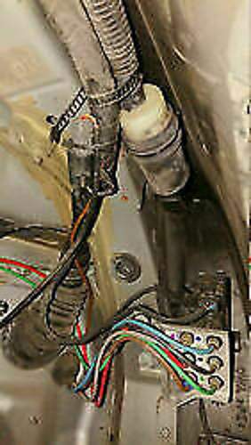

Was ist das Alu-Röhrchen für ein Teil?
Fahrwerk-Kompressor geht noch gut, aber irgendein Relais sollte man im Alter vorsorglich tauschen?
Das Alu-Röhrchen sitzt zwischen Ölkühler und Motorblock u.ist orig.aus Kunstoff.Das führt über kurz od.lang zu Kühlwasserverlust.Das Relais für die Luftfederung ist beim neuen Kompressor dabei,kann man ab.auch vorsorglich tauschen.
