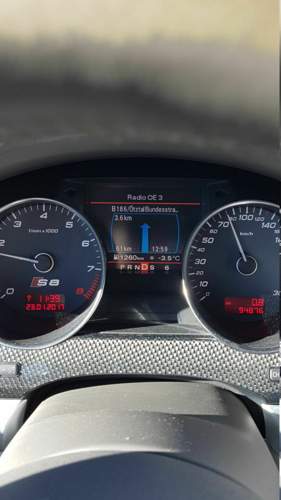

Der A8/S8 hat einen 90 Liter Tank, allerdings ist der sehr verwunden... Es gehen nach genug schütteln bzw. kurzem Fahren definitiv mehr als 100 Liter in den Tank, ich tanke immer knapp 90 Liter und fahre 200 Meter von der Tanke heim und dann gehen nochmal 15 Liter aus dem Kanister rein, egal bei welcher Tanke ich voll gemacht hab bis die Pistole mehrmals abschaltet.
Sehr praktisch wenn man am nächsten Tag eine weite Strecke vor sich hat und keinen Tankstop machen möchte :-)
Verbrauch ist vor und nach der Reinigung des FSI gleich, lediglich das Getriebe schaltet deutlich besser und früher hoch, da das Drehmoment nun passt und nicht Zündung durch die glühende Verbrennung zurückgenommen wird.
Ich fahre den S8 für die Leistung grade im Alltag auch eher zu sparsam, da ich keine Lust habe aller 400 Km zu tanken, wie gesagt auf langen Strecken mit Reisegeschwindigkeit 140 komme ich 750 KM, im Normalbetrieb mit den entsprechenden Warmfahrphasen 650 KM.
Das auf deutschen Autobahnen mit dem Wagen 100 Liter auch innerhalb 300 KM durchfließen können ist unbestritten und das macht dann auch mal richtig Spaß, aber immer möcht ich das nich haben bzw. bezahlen ;-)
Hier ein Bild nach langer Fahrt in den Alpen bergab oder grade Strecke hinter LKW`s, also extrem sparsam und die Tanke war genau im Tal, damit nimmt er den Verbrauch der Strecke und rechnet die theoretische Reichweite wenn man genauso weiter fährt, hab ich so nie wieder gesehen ;-)
20170123-113928
Hmm, ich habe noch nie mehr als 80Liter in den Tank bekommen. Habe allerdings einen FL1 (2007er mit runden Neblern), vllt. war der Tank dort kleiner?

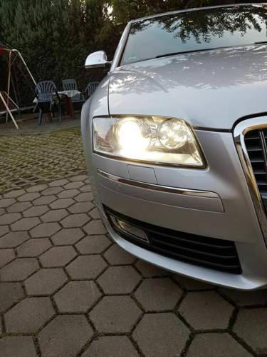

Zum Tank:
Jeder D3 hat 90 Liter, diese sind bei Restreichweite 10 KM oder weniger zu erreichen, allerdings wie gesagt durch den verschlungenen Tank sehr langsam mit der Zapfpistole und ewig rütteln.
Bei anschliesender Betankung aus dem Kanister gehen nochmals über 10 Liter rein.
Deine getankten 80 Liter gleichen sich dann auch wieder mit der recht geringen Reichweite von 550 Km aus.
20160717-205445

@Larsavant Die Tagfahrleuchten des S8 sind eigentlich auch weiss. Leider werden weisse LEDs bläulich, wenn sie anfangen zu altern. Einen ählichen Effekt gibt es beim Xenon, diese werden erst bläulich, später violett (kurze Zeit später geben sie dann auf)
Geräusche vom Motor sind mir egal (so lange es kein 4Zyl Turbo ist), aber Fahrbahnlärm und Windgeräusche gehen gar nicht. Beim Golf R finde ich das Motorgeräusch ekelhaft synthetisch, das wird beim A8 kaum so sein.
Ist die Akustikverglasung beim W12 Serienausstattung?
Die Xenon Brenner sollte man tauschen wenn sie richtig Violett gehen. Ersatz kostet ja fast nichts. Mittlerweile bin ich auch der Meinung dass man gleich den Scheinwerfer tauschen soll, wenn die Reflektoren ausgebrannt und die Gläser trüb sind. Das haben wir beim X5 auch so gemacht, 2 neue Scheinwerfer mit Kurvenlicht 1100€, alte Scheinwerfer für 350€ verkauft. Das Licht ist wieder wie vor 10 Jahren, oder sogar besser, da die neuen Brenner etwas besser sind.
Moin, also die Scheinwerfer sind im D3 sicher sehr teuer mit Kurvenlicht, Bixenon, Abbiegelicht, LED usw.
Ich denke da kann jemand mal schnell in den Teilekatalog schauen und Auskunft geben, interessiert mich auch..
Man kann sicher günstig das Kunststoff aufarbeiten oder sicher geht auch die Streuscheibe zu tauschen, Xenonbrenner sind auch im Vergleich mit dem ganzen SW recht günstig zu tauschen und es gibt wie beschrieben moderenere Brenner, die deutlich besseres Licht machen.
In Sachen Scheinwerfer möchte ich bei meinem nach dem Winter auch mal was machen, gerade die Blinker im SW werden doch deutlich dunkler, das muß klarer und neuwertiger werden.
Das bläuliche LED als Stand- bzw. Tagfahrlicht sollte seine Farbe nicht ändern, vielleicht hat einer an einem Unfaller oder so mal einen neuen und einen alten SW zum Vergleich.
Ich finde die Farbe der LED passt als Standlicht sehr gut, gerade in Verbindung mit dem eingeschalteten Xenon.

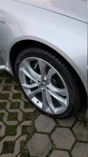

Hab noch ein Bild gefunden mit den frisch gepulverten orig. 20 Zöllern des S8, sind meine Winterfelgen. :-)
20160717-205530
20161120-161627
