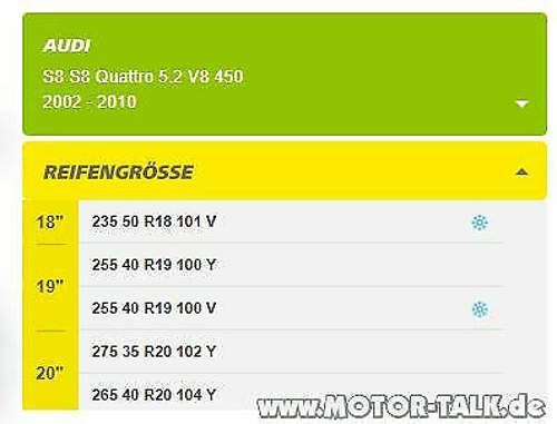

Ich frag mich gerade, ob auf den S8 mit Stahl-Bremse überhaupt 19 Zoll Felgen passen. Das ist schon sehr grenzwertig.
Die Keramikbremse ist kleiner als die Stahlbremse.

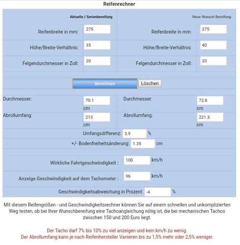

20" Reifen in 275/40 R20 sind wesentlich günstiger als 275/35 R20.... Blöderweise braucht der S8 letztere und die 40er bekommt man nicht eingetragen (zumindest nicht in Schleswig-Holstein... Hatte eine längere Diskussion mit dem zuständigen Tüv)
Was du auch immer mit "fast kostenlos von ATE" meinen magst.... Billig sind die Scheiben des S8 nicht. Wobei 400,- für Scheiben mit Belägen (nur VA) nun auch nicht sonderlich teuer sind.
Laut Felgenkatalog hat der S8 Seriengrösse 255/irgendwas R19, ist dies ein Fehler?

Kann durchaus sein, dass 19" passt. Bin mir da selbst nicht sicher. Die 18" aus dem screenshot passen allerdings nicht, zumindest nicht auf die 19"-Bremsanlage (Stahl).
Bei meine Beispiel mit den 275/40 würde leider der Tacho voreilen. Kann man anpassen, aber mein Tüv spielt leider nicht mit.
du hast einen denkfehler, den bei den 40er Reifen würde das Tacho nicht voreilen sondern würde zu wenig anzeigen und das ist das problem dann würde man immer zu schnell Fahren! Ein größeres Rad dreht sich ja langsamer als ein kleineres.
So lange der Tacho nicht weniger anzeigt ist alles gut.
hier ist ein beispiel zu den besagten 275er Reifen
Sollte also kein Problem sein. Der Tacho eilt sowieso immer 4-6% vor. Oder ist das beim A8 nicht so?
Nur gibt es in der Grösse nur SUV Reifen, die sind oftmals nicht so sportlich.

Edit: 19" ist tatsächlich nur für Winterreifen vorgesehen. 18" geht gar nicht. In 20" gab es 275/35 und 265/35, beide Grössen beinahe unbezahlbar. Ein Michelin PS4 S kostet gegen 300€ in der Grösse. Ich habe für 275/35R18 Michelin PS4 keine 180€ bezahlt.
