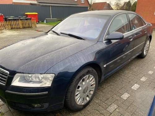

Hallo zusammen, Jay mein Name.
Bin die Tage bei der Suche nach einem anderen Fahrzeug nebenbei auf diesen Audi A8 hier gestoßen.
Das eigentliche Fahrzeug das ich mir anschauen wollte entsprach leider nicht meinen Wünschen. Der Audi hingegen hatte mein Interesse geweckt.
Da ich absolut keinen Schimmer von Audi habe wollt ich mal Eure Meinung dazu hören.
Habe ein wenig rumgelesen und des öfteren keine guten Feedbacks dabei gehabt.
Sei es aufgrund der Motorisierung in der Baureihe als auch mit der Multitronic.
Alle Daten zum Fahrzeug sollten in den folgenden Bildern zu finden sein.

Es sind wohl noch einige TÜV Berichte vorhanden zwecks Kilometerstand.
Beim Preis hab ich leider keine Ahnung. Vergleichen ist mittlerweile auch schwierig. Sind ja kaum noch gute Exemplare im Netz.
Das Auto hat er im September 24 inseriert. Sprich Interesse ist nicht all zu groß.
Stimmt schon, vergleichen ist eher schlecht geworden.
Es gibt aber auch schon FL-Modelle in vergleichbar guten Zustand und der KM-Leistung
die halt 2-3 Jahre jünger sind und unter diesem Preis liegen.
Was man bei den VOR-FL Modellen im Auge haben sollte dass die Scheinwerfer und Rückleuchten nur noch schwer bis gar nicht zu bekommen sind. Die sind gerne mal kaputt bzw. gesprungen in dem Alter. Die hinteren kann man wohl gegen die FL austauschen, aber die Frontscheinwerfer passen nicht vom FL. Generell ist die Teileversorgung bis auf gängige Verschleißteile mitlerweile eher bescheiden, es gibt schlecht noch neuteile und wenn dann sehr teuer.
Daher würde ich auf jeden Fall jemanden drüber schauen lassen, gerade was die vielen Steuergeräte betrifft.
Im normalen Betrieb bemerkt man viele Sachen nicht gleich.
Im Preis würde ich eher mal auf gute 10.000€ ansetzen von Privat, aber nur wenn er wirklich so gut da steht wie auf den Bildern und technisch in Ordnung ist.

^Mein Frage wäre. Können die Fhler alle von der leeren Batterie kommen oder viele? Was ist ein Drehmomentstützlager?? Schalttafeleinsatz Komponentenschutz, was bedeutet das genau also was kann ich nicht bedienen?
Vielen dank
Drehmomentstützlager Sind die Motorlager... Komponentenschutz heißt du musst zum freundlichen und das entfernen lassen und die schauen im System ob es geklaut wurde... Wenn ich mich recht erinnere
Liest sich erher wie ein Roman.
Ich denke mit dem Komponentenschutz ist das kleinere Problem.
Bei so vielen Kommuniktionsfehlern und Steuergeräten die nicht erreichbar sind,
denke ich mir mal dass das Fahrzeug sehr Nass geworden ist im Innenraum und
alle Steckverbindungen am Oxidieren sind.
Also lieber die Finger von lassen?? fahren tut er und viele von den sachen die er meldet, funktionieren. Trocken war er aber am Teppich, gut kann auch ein paar monate getrocknet wurden sein. Da der Fahrersitz garnicht funktioniert sollte ich da vielleicht mal die Stecker abziehen, vielleich komm ich der Sache ja dann näher.

Meine Meinung, ich würde ihn nicht kaufen.
Um alleine an die ganzen Steuergeräte zu kommen und die Stecker zu kontrollieren bzw. wieder aufzuarbeiten benötigt man ewig. Im Grunde muss das halbe Fahrzeug zerlegt werden, vor allem der Innenraum.
Es kann aber auch nur etwas ganz Banales wie eine lose oder oxidierte Masseleitung oder Wasser in den Sicherungen sein. Aber das kann man so schlecht abschätzen, wäre also ein Risiko.
Da gibt es garantiert bessere Fahrzeuge mit wenige Fehlern.
Das bei den Baujahren mal einige Steuergeräte ne Macke haben ist normal und meist leicht zu beheben.
Zumindest hast du vor dem Kauf alles ausgelesen und dir ne Menge Ärger erspart.
