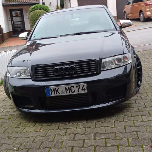

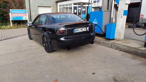

Hallo in die Runde, ein schöner Thread, der schon 10 Jahre aktiv ist und bleibt. Das finde ich super von den Admin`s????
Ich (67) habe mittlerweile auch schon ca. 30 PKW und 11 Motorräder gekauft besessen. Meine Frau hatte immer einen eigenen PKW, nach ihrem Geschmack, und war auch nie nur Fortbewegungsmittel.
Jetzt habe ich mir mal wieder ein neues gebrauchtes Spielzeug gekauft, einen A4 B6, Ez 1-2004.
Der Preis war gut für die "Erscheinung" Optik, Innenraum und 1.8T BFB Motor mit MTM Leistungssteigerung auf 190 eingetragene PS. Er macht mir bald mehr Spaß, als vor 2 Jahren, mein 911 996 Porsche Carrera2. Bei dem ich immer Angst hatte, dass der Motor verreckt, und ich soviel dafür bezahlt hatte.
Ja der A4 B6 ist auch mit Eibach Gewindefahrwerk und Oettinger Teilen, die nicht billig waren, als der Vorbesitzer es damit veredelt hat. Trotzdem komme ich noch besser rein und raus, als beim Porsche. Jetzt bin ich nicht der Raser, aber liebe die Power Reserve beim PKW. Ich habe tatsächlich noch n i e ein Fahrzeug ausgefahren, aber die meistgefahrene Geschwindigkeit liegt ja auch in den Geschwindigkeiten bis 100 oder dann bis 200 km/h. Das wird er locker bewältigen und dann bei einem Spritverbrauch von 10 L Super/100km, das ist top. Was soll ich noch sagen ... ach ja, er wird von mir zu Young- und Oldtimertreffen bewegt, weil das mein Hobby ist. Vor 1 Jahr hatte ich noch einen 92iger B4 2,3E, den ich aber verkauft habe.
Allen noch viel Spaß mit den Benzinern ... E ist nix für mich ... Gruß aus 58675 Hemer
Foto 3 = ein Teil meiner bisherigen ex PKW ...
