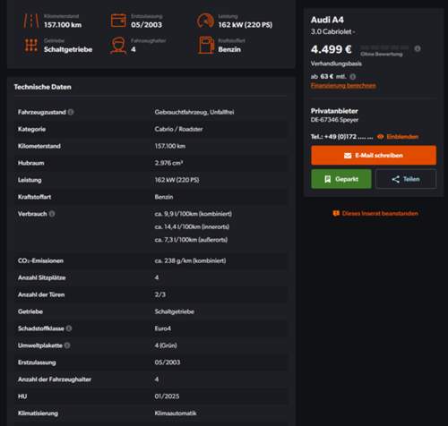

Hallo zusammen, ich bin dabei mir meinen Traumerstwagen zu besorgen, nur habe ich einige bedenken, da ich natürlich unerfahren bin, und nicht weiß, welche kosten auf mich zukommen könnten.
Es geht um den Audi A4 Cabriolet 3.0 Benziner, 2003er Baujahr.
Die Daten könnt ihr den Bildern entnehmen.
Meine Frage ist, was "schlimmstenfalls" an kosten bei der großen Inspektion auf mich zukommen könnten?
Ich weiß, dass er mit 160tkm sicherlich macken haben wird, das ist nicht auszuschließen.
Ich bin bereit, kosten in höhe von max. 2000€ neben den Anschaffungskosten auf mich zunehmen.
Ist das realistisch? (Ich weiß, es ist viel Spekulation, allerdings brauche ich einen Rat).
Danke im voraus.
Fahrzeugbeschreibung:
Es wird ein schöner Audi A4 Cabrio verkauft.
Er ist 12 fach bereift mit original Alu von Audi, Winterreifen von Audi und die Alu-Reifen wie auf den Bilder zu sehen sind.
Bei 150000 Km wurde der Zahnriemen gewechselt.
Der Audi benötigt etwas Zuwendung da ich in nicht oft gefahren bin.
Er braucht eine große Inspektion und auf den zwei letzten Bildern sieht man die Beschädigungen am Lack.

Der Motor ist eigentlich bei normaler Pflege unverwüstlich. Kaputt geht sehr gerne die Schaltsaugrohrverstellung (unter der Plastikblende 3.0 im Motorraum). Sonst halt nach Ölaustritt schauen und prüfen wann die Steuerkette gewechselt wurde. Ist bei dem wohl schon gemacht (Kosten vermutlich 800-1500)
So problemlos der Motor ist, so anders ist dann das Cabrio. Da viele Teile dann doch anders sind als beim Kombi oder der Limo ist die Ersatzteilversorgung nicht mehr die beste. Nur noch Gebrauchtteile (auch vom Seat Exeo - teils bauglich!)
Prüfen würde ich
häufig ist die Verdeckwanne im Kofferraum defekt (Plastik gebrochen)
Wassereintritt Heckklappe (dritte Bremsleuchte)
Wassereintritt Dichtung Windschutzscheibe Front / Dach.
Heckglasscheibe Unterkante löst sich.
bei dem Alter sollte das Dach vermutlich schon einmal erneuert worden sein.
Rost Kotfügel
und die üblichen Probleme A4
Softlack
eine Inspektion ohne Zusatzarbeiten wird in der freien Werkstatt mit Zündkerzen, Öl und Bremsflüssigkeit eventuell 400-600 kosten.
[Von Motor-Talk aus dem Thema 'Gebrauchtwagen Audi A4 Cabriolet 3.0 Benziner' überführt.]
Folgende Dinge gehen mehr oder minder oft am 3.0 ASN kaputt:
- Saugrohrverstellung
- Stabzündspulen
- Vorkats (meist Folge von defekten Stabzündspulen)
- Undichtigkeit an den 4 Nockenwellenverstellern
- ausgenudelter Sperrstift in den Nockenwellenverstellern (Klappern im Kaltstart)
- defekte Zylinderkopfdichtungen (Motorblock Dichtfläche fällt ein --> Alublock)
- Riss im Motorblock ( zwischen Alublock und eingegossener Stahl Laufbuchse -> Todesurteil für den Block, da Kühlwassereintritt in den Brennraum)
- defektes Druckregelventil der Kurbelgehäuseentlüftung
Zusätzlich bedingt durch Alterung:
- defekte Lambdasonden
- Ölundichtigkeiten
- höher Ölverbrauch (meist Folge von Longlife Öl und dem Intervall -> verkokte Ölabstreifringe)
