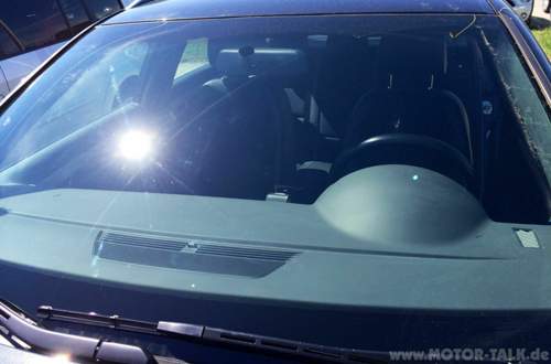

Hab bei meinem B6 auch vor kurzem die Aerowischer nachgerüstet und ich hab nur das Problem, dass der Wischer auf der Fahrerseite an der rechten Kante einen feinen Streifen mitzieht. Ansonsten wischen sie absolut sauber und streifenfrei.
Wischerblätter habe ich schonmal getauscht, aber das hatte keinen Effekt.
Foto habe ich angehängt, damit ihr seht was ich meine.

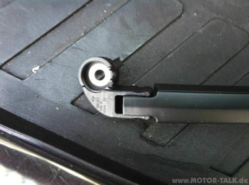

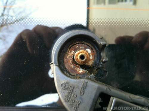

Und noch was anderes wegen dem Heckwischer. Den wollte ich auf den vom Q5 umrüsten, aber ich bekomm den alten einfach ums Verrecken nicht ab...
Hab schon mehrere Stunden mit Caramba einwirken lassen und danach mit meinem Dreibeinabzieher bearbeitet. Die Mutter habe ich oben drauf gelassen, damit ich mir nicht die Öffnung fürs Spritzwasser verdrück.
Aber das Teil rührt sich einfach keinen Nanometer. Jetzt tun mir erstmal die Hände weh, weil ich schon so einen Druck ausgeübt hab und gleichzeitig probiere, die Greifer unterm dem Wischerarm zu halten...
Hat da jemand noch einen Lösungsvorschlag?
Ansonsten werde ich wohl doch mal in eine Werkstatt fahren müssen...
Foto-17-04-14-12-55-47
Wasserpumpenzange - Mutter oben drauf lassen - Backen schön mit nem Lappen umwickeln. So hab ich es schon zig mal gemacht. Einsprühen bringt nichts da eingezahnter Konus.

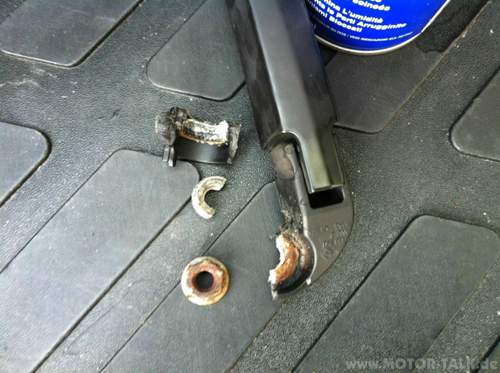

ja das mit dem Heckwischer...Samstag vor zwei Wochen sag ich da nur. Schon der zweite 8E bei dem ich diesen nicht grad günstigen Arm tauschen durfte bzw. wollte. Am Schluss ist er mir auseinander gebröselt. Schon gewundert wieso der so fest sitzt trotz 3 Wochen wd40 behandlung.

Hehe, auch eine Möglichkeit in abzubekommen 😉
Habs jetzt auf jedenfall auch geschafft. Bevor ich richtig wütend geworden bin, hab ich mich auf den Weg zur nächsten Werkstatt gemacht.
Der hat nur gelacht "Ja, da braucht man etwas Geduld" 😉
Hab dann aber mal deren Abzieher zum Ausprobieren bekommen und damit hats dann geklappt. Merke: 3 Bein Abzieher sind dafür einfach nicht geeignet.
Jetzt ist der neue dran und ich bin fast glücklich:
Kann noch jemand was zu dem Streifen sagen, denn der Frontscheibenwischer zieht, wie ich oben gepostet hab?
Vielleicht sollte man einfach in einem Scheibenwischerthread weitermachen, davon gibt es ja schon massig hier. Das hier ist und bleibt ein Kaufberatungsthread und sollte auch nur dafür genutzt werden.
