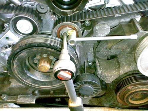

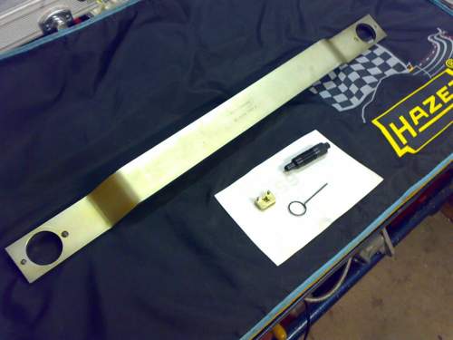

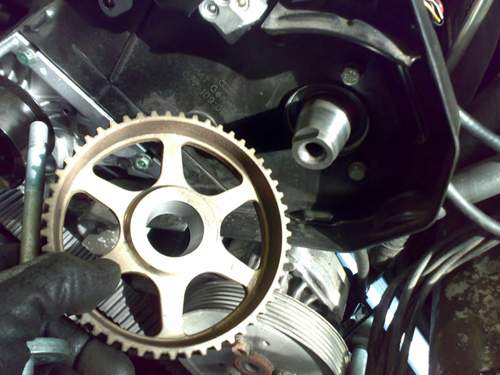

also ganz ehrlich... mit ruhigem Gewissen mache ich keine Arbeit ausser vielleicht Keilrippenriemen wechsel in Servicestellung🙁
Abgesehn davon das man sich die Finger bricht, sieht man auch absolut nichts!
Da man die Klima nicht öffnen muß stell ich die Front immer zur Seite und gut. Alle paar Jahre wo man da ran muß steht der kleine Mehraufwand in keinem Verhältnis zur Gesamtarbeitszeit oder dem Fall wenn etwas schief läuft.... (ich sage nur Spannrolle 2,5TDI ect. ect.)
Allein die Nockenwellenräder abziehn oder solche Spässe ist in SST fast ein Ding der Unmöglichkeit...nee nee dann lieber mit freiem Blick 😉
Also ich weiß ja nicht, wir haben beim ASN die Zylinderköpfe in Servicestellung getauscht...war jetzt kein großer Akt
kann ja jeder machen wie er möchte, wenn jemand gerne durch einen "Schlitz" arbeitet bitte...die Viertelstunde nehm ich mir dann doch um Platz zu haben.
Gerade beim ZR Wechsel finde ich das irgendwo ein bisschen Pfusch, es gibt so viele Detailarbeiten sei es das reinigen der Dichtflächen der Wapu (wo auch gerne mal die Gewinde Probleme machen-> Thema Nachschneiden) das ansetzen des Thermostatdeckel oder die korrekte Vorspannung des ZR selber....all das geht so wie auf den Bildern viel besser.

Bild 2 zeigt ja mal schön einen Einblick, den ich so noch nie gesehen hatte. Zusehen sind die Statorteile der Wasserpumpe, also das Spiralgehäuse mit zweiflutigem Austritt. Die eigentliche "Pumpe", also Laufrad mit Antriebsrad ist hier demontiert und nicht sichtbar.
Ist das der V8 aus einem 4B? Im Bild 3 sieht man unten links einen Spanngurt. Was hält der fest?

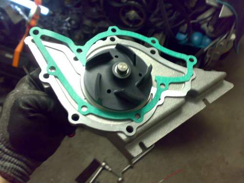

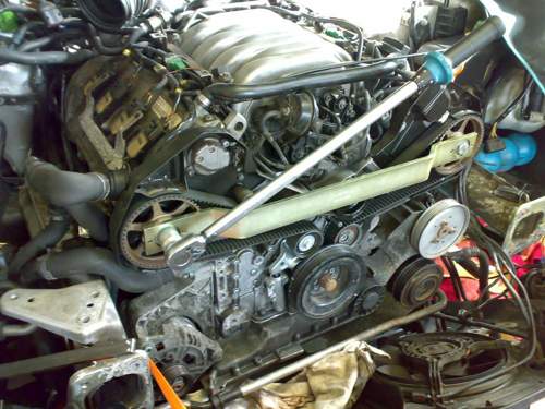

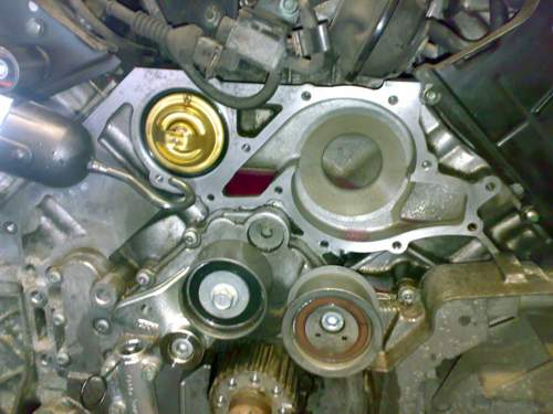

ja is 4b , Gurt hat keine tiefere Bedeutung der hing nur am Schlossträger, Wapu siehe Bild.
is beim 30V V6 soweit gleich

Ah danke. Genau genommen ist das zwar die WaPu, aber nur der Rotor der Wapu. Ich war echt überrascht, wie strömungstechnisch günstig Audi dieses "Spiralgehäuse" (als Gegenpart zum Wapu-Laufrauf/Flügelrad) vorgesehen hat.
Was ist das für ein Teil in Bild 3?

Bild 3 zeigt die Arretierwerkzeuge für den Motor
