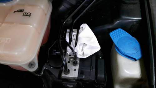

Weswegen hängt da ein Lappen am ABS Block?
@Chefkoch1984 schrieb am 15. April 2017 um 17:10:20 Uhr:
steckt bei mir auch genau da...ein Zeichen das der Besitzer hin & wieder unter die Haube schaut 😉
Putzfrauen machen das immer so am Samstag.

- Der Lappen ist aus o. g. Grund im Motorraum =)
