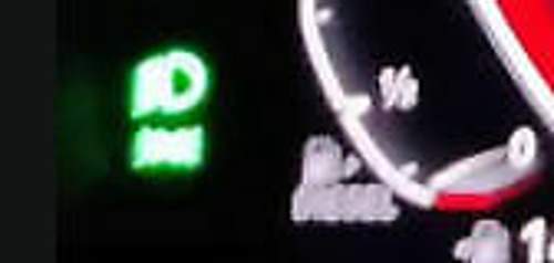

Leuchtet bei Euch die Lampe für Standlicht/Tagfahrlicht, wenn Ihr tagsüber unterwegs seid und gibt es zusätzlich eine Anzeige für Abblendlicht?
Bei mir leuchtet tagsüber gar nichts und bei Dämmerung oder Nachts die Anzeige für TFL. Ich habe ID7 und ein Pre-CLI-Modell aus 12/2019. Somit sollte eigentlich die aktuelle LCI-Hardware verbaut sein. Diese beiden Anzeigen laut Bild sehe ich gar nicht. Nur die untere und das nur, wenn Abblendlicht an ist.
Womit hängt das zusammen?
Licht
Die Anzeigenlogik ist erst seit dem LCI so, dass beide Symbole sichtbar sind.
Alle Vor-LCI, auch die mit dem ID7, haben die andere Logik: Nix tagsüber, und dieses Standlichtsymbol (2 grüne Scheinwerfer) gilt für Standlicht und Fahrlicht (Abblendlicht). Erst wenn der Fernlichassistent eingeschaltet wird, erscheint ein zusätzliches Schweinwerfer-Symbol mit einem A
Nö. Das 2. Symbol kommt nur, wenn man im Menu anwählt, dass man tagsüber auch das Hecklicht haben möchte.
Bei Vor-LCIs gibt's diese Option nicht und auch beim LCI ändert das nichts an den Kontrollleuchten. Das Standlicht-Symbol leuchtet bei Tagfahrlicht, das Abblendlicht-Symbol kommt dazu, wenn das Abblendlicht leuchtet.
Das ist bei Vor-LCI nicht so, da verhält es sich genau so, wie @Achtung_Baby es beschreibt. Also ist seine Sorge unberechtigt, es ist alles in Ordnung , beim Vor-CI leuchtet überhaupt kein Symbl bei Tagfahrlicht und dieses Standlicht-Symbol, wenn das Abblendlicht an ist.
Bei meinem LCI geht auf Auto das Standlichtsymbol (2 kleine Lampen vuh) aus, wenn ich den Hecklicht- Haken lösche.
OK, Punkt für dich, du hast einen LCI, ich hab (noch) nur eine LCI-Bedienungsanleitung vor mir, die sagt, dass das Symbol mit den 2 kleinen Lampen immer an ist, wenn Tagfahrlicht aktiv sind und zusätzlich ein Abblendlichtsymbol, wenn das Abblendlicht an ist.
Es leuchten also 2 Symbole, das sieht man zumindest auf diversen Videos. Und der Vor-LCI tat das nicht. Da gabs noch kein Abblendlicht-Symbol. Und ich glaube, das hat den Kollegen interessiert.
