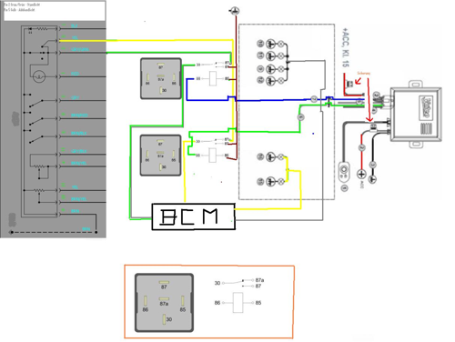

Hallo Leute Ich habe ein Problem ich möchte mit ein relais was umwandeln.
Mein lichtschalter Abblendlicht Standlicht ist bei meinen auto von meiner Freundin masse gesteuert ich will mit den relais das masse Signal umwandeln so das ein Plus Signal rauskommt .
Also masse rein und plus raus kommt wie muss das Anschließen danke für eure Hilfe.
Bedanke mich im voraus....

Anschluss 87a bleibt dann frei wenn ich richtig verstehe ?
Ich möchte mich beim kfz auch bisschen mehr mit relais geschäftigen deshalb lese ich viel nach aber es gibt viele forum wo alles immer anders steht.
Habe mir extra ein bautisch zusammen gebaut und daran zu üben weil ich das nicht im Auto üben will .
Deshalb fragte ich ja wie man ein relais richtig Anschluss in mein Fall der oben .
So das auf den relais minus rauskommt ?
Wenn man das relais so schaltet das minus rauskommt und beim Ausgangssignal eine prüflampe ran hält und die prüflampe auf plus hält und dann auf den relais müsste die Lampe dann leuchten oder.

Moin
habe den Plan nochmal Bearbeitet ,GRÜN ist wichtig !
das war eigentlich vorher schon Klar,
was,wo Angeschlossen ist .
das was jogibar schreibt ist richtig und Du hast es auch mit dem
Anschluß,Klemme 87 a richtig erkannt .
man kann fast jedes Relais für alle Schaltungsarten nehmen !
mfg

Habe das Bild gesehen super rosi03677
Frage nur eins was ist der unterschied zwischen masse und geschaltete masse?
86 plus ist normal entweder dauert oder Zündung plus was man halt anschließen möchte .
30 und 85 ist was mit masse angegeben was kommt da ran masse von der batterie würde ich so sehen .
Und die 87 die geschaltete masse ich dann das Ausgangssignal was ich steuern will.
Ist das so richtig?
Mfg

er Unterscheid ist das an der Klemme 30 ,
wenn man eine Massesteuerung benötigt ,eine Masse permanent anliegt.
kann direkt von der Karosse kommen oder einem elektrischen Bauteil ,
was in der Nähe des Einbauortes des Relais sitzt .
kann die Kabelfarbe BRAUN oder WEISS haben.
in Deutschland hat die Masse meist mit der Farbe BRAUN .
ROT ist in D oft ein Dauerplus oder auch SCHWARZ
man kann auch die Klemme 30 am Relais auch mit Plus versorgen und
dann wird halt nur PLUS als geschaltetes Plus weitergeschaltet
( ist der gebräuchlichste Fall bei Relaissteuerungen )
Masseschaltungen gibt es Standardmäßig eigentlich nur bei ZV,s , bei der Hupe
Lichtschaltungen oder bei Lüfteransteuerungen von Relais !
geschaltete Masse bedeuted, das mit dieser geschalteten Masse
nach Aktivierung vom Relais , ein Bauteil oder
wenn man es als Signal nimmt eine einzelne Funktion eines Bauteiles aktiviert wird .
das ist Richtig,Batterieplus,Dauerplus oder geschaltete Zündung Klemme 15
diese Frage habe ich oben schon versucht zu Klären
Ist das so richtig?
JA
ein Relais ist das universellste einsetzbare Bauteil in der Elektrik ,
geht einfach für ALLES !
mfg
im Bild mal eine Gedankenstütze für jemanden bei einer Lichtumrüstung im Corsa C ,
wo Masse das Licht über das BCM steuert und ein Lichtsensor eigebaut wurde !
so sah dann der richtige Schaltplan vom TE aus -
https://data.motor-talk.de/.../207559922-w988-h1526.jpg
aus dem Thema -http://www.motor-talk.de/.../...htsensor-nachruesten-t5055711.html?...
Lichtumruestung-valeo-corsa-c

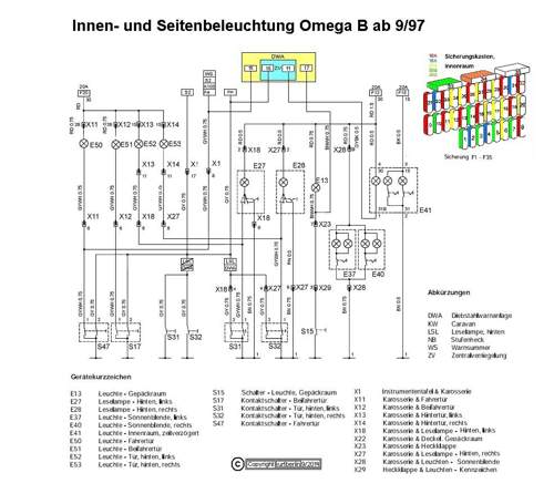

Also ich habe noch geguckt und zwar habe ich für die Fußraumbeleuchtung gefunden dass diese in der StVO zugelassen ist also das ist ein originaler Einbau direkt von Valeo jetzt ist meine Frage natürlich gewesen die ursprüngliche die ich oben gestellt habe wollte ich diesem Beleuchtung mit der Innenraum Lampe zusammenkoppeln wollte nur die Frage stellen.
Wenn ich Fußraumbeleuchtung habe gehen 2 Kabel raus die Kabel sind angeschlossen am Standlicht wenn ich jetzt die Innenraumbeleuchtung auf diese Leitung zu Schalke dann sind sozusagen 2 einzelne Leitung auf eine Leitung aber wenn ich Standlicht an habe und die Fußraumbeleuchtung leuchtet und ich plötzlich die Tür aufmache sind sozusagen beide Kabel unter Strom die denn direkt an der Fußraumbeleuchtung angebaut wären.
Kann man 2 Leitung innenraumlampe Standlicht an einer Zuleitung anhängen beziehungsweise koppeln.
Danke

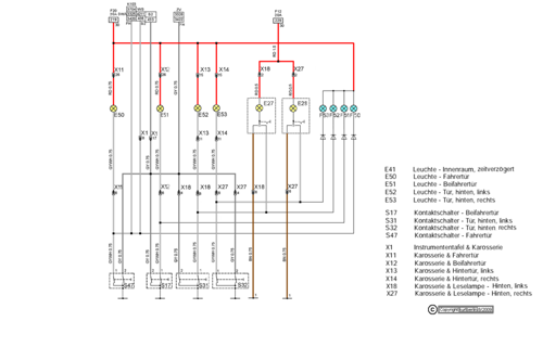

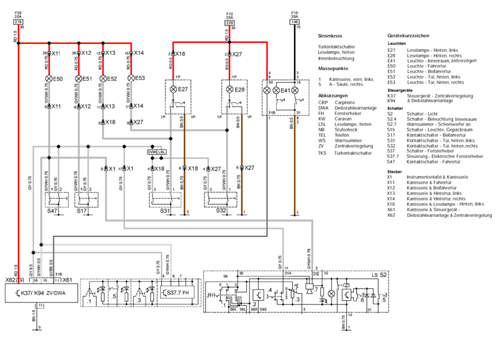

Du solltest genau definieren, wann die Fußraumlampen wie leuchten sollen.
Immer,
Immer wenn Zündung an ist,
Immer wenn der Schlüssel steckt,
Immer wenn Standlicht an ist und der Schlüssel steckt.
Immer wenn Standlicht an ist und der Schlüssel auf Zündung steht.
Immer wenn das Fahrlicht an ist und der Schlüssel steckt.
Immer wenn das Fahrlicht an ist und der Schlüssel auf Zündung steht.
Immer wenn die Tür geöffnet wird.
Immer wenn mit der ZV die Türen entriegelt werden.
Es gibt gut 30 oder gar mehr Varianten.
Du solltest dir vor einer solchen Planung immer ganz genaue Gedanken machen, wann etwas wie und wie lange funktionieren soll, wodurch ausgelöst und wann nicht mehr.
Und ganz wichtig, beschäftige dich mit dem Thema intensiv.
Schaltplan lesen können und das ganze im Kopf umsetzen und nachvollziehen können, ist hier genau so wichtig, wie die Umsetzung am FZ nach den Regeln des Handwerks.
