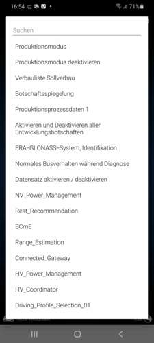

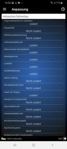

Beim Vcds gibt's die Verbauliste STG. 10 Einpatkhilfe tauchte aber leider nicht auf
Hab das OBD11 wo find ich da ne Verbauliste?
unter Anpassung Verbauliste Sollverbau

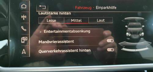

Ich habe mal eine Frage. Lässt sich der Querverkehrassistent hinten codieren. Habe Parksensoren vorne und hinten. Rückfahrkamera und Umgebungskameras.

Hab jetzt alles soweit drin, ausser STG 19 Parking assist > coded
Das find ich werder unter Anpassung noch unter Codierung
Ich befürchte ich brauch da den Einparkassi den hab ich leider nicht
Das Menü ist jedenfals da
Einparkassistenten brauchst du nicht. Nur die 12 Sensoren und die 360grad kamera.
Ich hab es gestern auch versucht. Bei mir ist der Menüpunkt aber ausgegraut und lässt sich nicht aktivieren. Hast du den adaptiven Tempomat aktiviert oder ausgeschaltet?

Bei mir geht's leider auch nicht
Und ein Fehler Schalttafeleinsatz falsch codiert der sich nicht löschen lässt
Was meinst Du mit adaptiven Tempomat

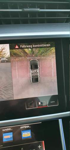

Der Manöverassistent funktioniert dem Vernehmen nach (richtige Codierung und Anpassung vorausgesetzt). Einige haben und hatten Probleme mit der Bremse. Hier sollte bedacht werden, dass das Stg 03 auch codiert werden muss.
https://www.kufatec.com/.../...4a-a7-4k-a8-4n-q7-q8-4m-e-tron-ge-44920
Kombination mit dem IPA.
Ist zwar für den A7, aber sollte auch im A6 funktionieren.
Ab Mj. 2020 garantiert,davor nur durch Probeverbau.
Die erforderlichen PR-Codes gibt Kufatec netterweise an.
Es muss aber ein anderer Schalter (4N0959673J) verbaut werden. Hab mir den Schalter im Teilehandel (ca. 92 €) bestellt und werde es dann mal versuchen. So wie es aussieht, ist es nur Codierung. Ab Mj. 2020 verläuft ein drittes Kabel vom Schalter an dasz zFAS. Das ist der Grund, weshalb es in Modell-Jahren vorher scheinbar nicht funktioniert.

Leider nichts gebracht, jetzt kommt auch noch die Meldung System im Moment nicht verfügbar.... Irgendwo ist noch n Wurm drin
