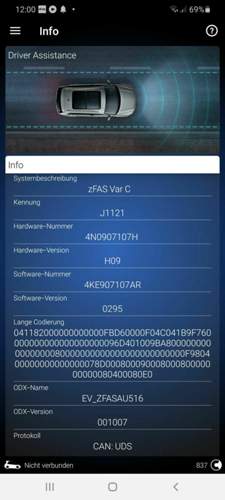

Bei mir in obd11 sieht das so aus:
@steviec schrieb am 9. Oktober 2020 um 12:01:45 Uhr:
Okay hast Du es zum laufen gekriegt?

@hormue schrieb am 9. Oktober 2020 um 12:27:17 Uhr:
Ich hatte noch keine Zeit. Versuche es jetzt am Wochenende.

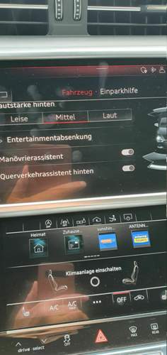

STG 09 > Adaptation: MAS12843-Maneuvering brake function,activated ,1
Dies Option finde ich leider nicht bin die Liste jetzt 3 mal durchgegangen vermutlich ist mein Auto doch zu alt
@hormue schrieb am 9. Oktober 2020 um 22:11:26 Uhr:
@steviec schrieb am 9. Oktober 2020 um 17:03:37 Uhr:
Schau mal nach STG 09 > Adaption > Rangierbremsfunktion
So heisst es bei mir in OBD11
Danke für den Tip das hat geklappt

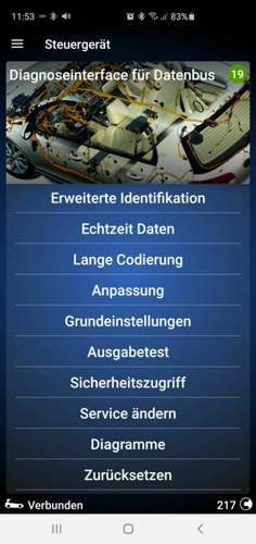

Hab jetzt alles soweit drin, ausser STG 19 Parking assist > coded
Das find ich werder unter Anpassung noch unter Codierung
Ich befürchte ich brauch da den Einparkassi den hab ich leider nicht
Das Menü ist jedenfals da
Im Stg 19 in der Verbauliste das Stg. 10 (Einparkhilfe) hinzufügen
Hab das OBD11 wo find ich da ne Verbauliste?
