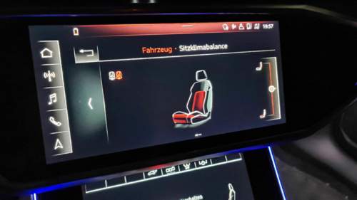

Zusätzlich wurde bei der Sitzheizung die Einstellung der Heizverteilung (Rücken/Sitzfläche) freigeschaltet.
So, dass man das Verhältnis im MMI variieren kann?
@steviec schrieb am 23. September 2020 um 21:52:28 Uhr:
@Scotty18 schrieb am 23. September 2020 um 21:20:04 Uhr:
bestellen oder nachrüsten
einfach codieren ist da nicht
Ja, das geht...

@WAUZZZZ schrieb am 25. September 2020 um 15:37:36 Uhr:
Hier mal ein Bild

Interessant mit der Sitzheizng hat da jemand ne Codierung
@steviec schrieb am 25. September 2020 um 20:02:39 Uhr:
Hier mal ein Bild
Das gibts schon lange bei BMW.
Hab mich schon lange gewundert, wieso der VW Konzern sich dagegen weigert!? Aber offenbar scheint es das ja irgendwo zu geben, wenn sogar eine Grafik dafür gebaut wurde.
Die Codierung würde mich sehr interessieren.
Ach... ist das evtl nur bei Komfort sitzen möglich?
Nein, das geht bei allen Sitzen mit Sitzheizung. Codierung für Vcds hab ich leider nicht
Wie wurde es denn bei dir codiert?
