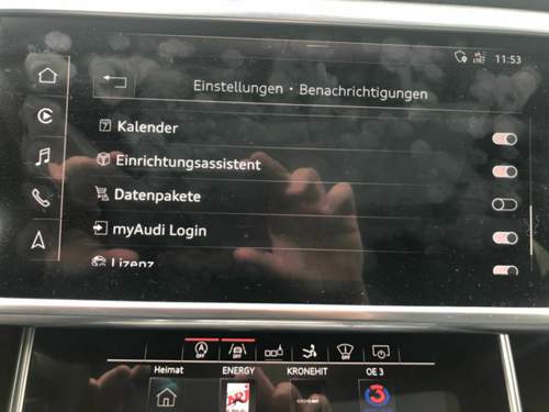

Kann man diesen Hinweis irgendwie deaktivieren oder rauscodieren? Kommt jedesmal beim Start, liegt an der Einstellung in Bild 2 (brwuch ich für Wireless Carplay so). Bei Benachrichtigungen hab ich schonmal alles deaktiviert, nützt nichts (Bild 3).
PS: ja ich muss das Display mal wieder putzen :-)
Habe ich auch und damit muss man wohl leben.
