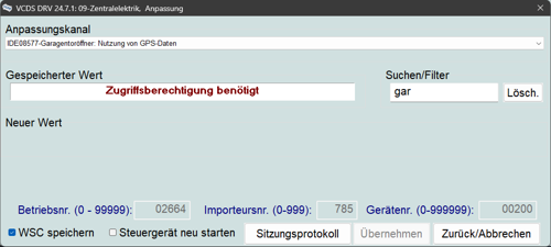

Es ist gebraucht. Die 2 Anpassuungen kann ich nicht vornehmen, selbst wenn ich 20113 als Zugriffsberechtigung eingebe.
Diese 2 Anpassungen kann ich im 09 nicht vornehmen:
STG09 - Zentralelektrik > Zugriffsberechtigung: 20113 > Anpassung >
IDE08577-Garage door opener: use of GPS data
IDE10308-Garage door opener: support door name

Welcher Fehler kommt? Haube offen und Parkbremse angezogen?
Dan hast du BMC1 falsch codiert. Am besten Auto Scan einstellen, wie schon von anderen Usern erwähnt!
Motorhaube ist auf
Parkbremse ist aktiv
Die Codierungen im 09 und die Anpassungen im 5F haben geklappt.
Die 2 genannten Anpassungen im 09 kann ich nicht vornehmen, da ich laut VCDS keinen Zugriff habe (siehe Screenshot). Zugriffsberechtigung 20113 habe ich eingegeben und wurde angenommen.
Den Autoscan habe ich bereits eingestellt (siehe weiter oben)

Mach mal 20103 als Zugriffsberechtigung

Zugriffsberechtigung 20103 hat funktioniert! Ich konnte jetzt mal die Anpassungen im 09 noch vornehmen. Ich geb dem Auto jetzt mal ne Busruhe und schau in 15 Min mal, ob sich was verbessert hat.

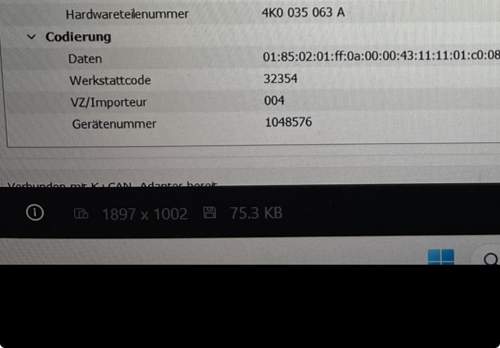

Ich nutze die Software Carport und den Adapter von AutoDia.
Es ist kein Profi Werkzeug aber für Service zurücksetzen hat es für mich bis jetzt gereicht.

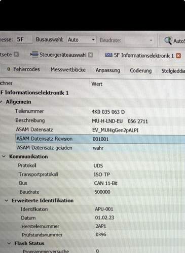

Im Steuergerät 5F ist nichts davon zu finden.
