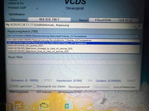

Darf ich mal dazwischen fragen, wie kann ich das Sportlayout für das MIB3 aktivieren? Bzw. die Auswahlmöglichkeit zwischen klassischem und Sporttacho?
Mir fehlt nämlich die Öltemperatur- und Boostanzeige unten links und rechts. Diese hätte ich gerne.
Danke.

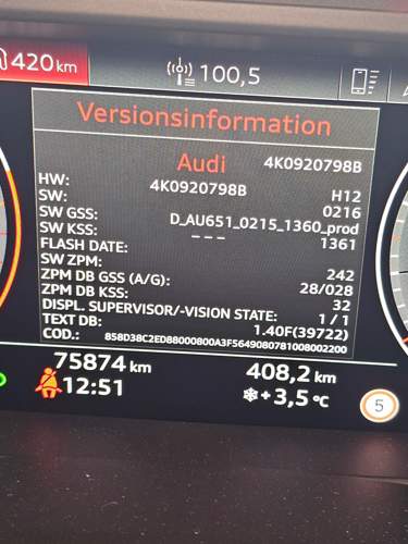

Die ganz linke taste 10sek gedrückt halten dann version auslesen...
H11 geht...H24 geht nicht...
H28 0118

Die Werte aus dem Bild könnten auch kein Indiz für die Öltemperatur im KI sein. Also links unten in der Nebenanzeige?

IMPORTANT! Check if your FPK is compatible.
Press left button on the driving wheel for 10 seconds and check that your VC (FPK) is SW GSS: D_AU651*
Following SW: versions are tested 0095, 0111, 0151, 0153, 0154, 0157, 0208, 0210, 0211, 0212, 0216
