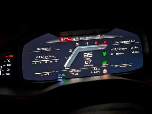

0153, Hardwareversion ist H11. Hätte ich 0158 nehmen müssen?
hab auch keine pfeile... hab stattdesen das lenkrad in der mitte der strasse...im VC
Ich hatte noch nie Pfeile im VC immer nur das Lenkrad

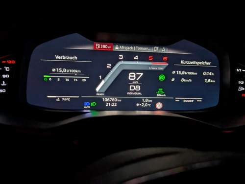

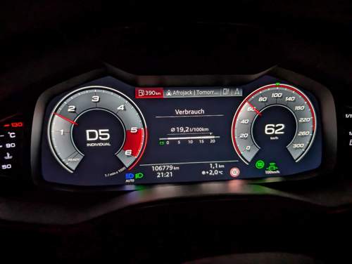

Ich hab jetzt 0158 geflasht. Da sind die Pfeile zwar da, aber im Classic und Sport Modus flackern jetzt die Tachonadeln. Komischerweise zeigt das VC bei Versionsinfo 0157 an, obwohl ich die Dateien von 0158 geflasht habe. Ich versuche jetzt nochmal 0153 zu flashen und schauen, ob ich trotzdem S-Performance und Sport Layout codieren kann und dann das Flackern behoben ist.
Welches Lenkrad?
@DonPalme ich sehe es schon kommen, nachher geht nichts mehr. 😰
@DonPalme schrieb am 11. Januar 2025 um 19:58:16 Uhr:
mach maln bild hab das S-performance und da sind keine , meine das flackern gibbet auch eine tpi , wo das VC geupdatete wird 😁 das flackern wird mit der 0159 gefixt hab die tpi gefunden
@Yasar schrieb am 11. Januar 2025 um 20:15:37 Uhr:
Mache gleich ein Bild und versuche 0159 zu flashen. Ich hab gesehen es gibt auch noch 0161. Was ist da anders gegen 0159?
*Edit: Flash auf 0159 direkt von 0158 erfolgreich. Das Flackern ist tatsächlich verschwunden und alles ist wie es soll. Siehe Bilder anbei.
Zusätzlich habe ich noch den Fehler bzgl. Versionsmanagement im 5F Steuergerät behoben mit folgender Anleitung:
11. Im Steuergerät 5F-Informationselek. im Anpassungskanal "Anpassungskanal IDE02502-Bestätigung der Verbauänderung" die Werte (xx xx) notieren!
12. XOR.PW Webseite öffnen und die Werte (xx xx) von VCDS im "I. Input" eintragen (ohne Leerzeichen zwischen 2. und 3. Stelle) und auf "hexdecimal (base 16)" lassen.
13. Im 2. Feld "II. Input" auf "decimal (base 10)" umstellen und 51666 eintragen.
14. Beachte, dass bei "III. Output" auf "hexdecimal (base 16)" steht.
15. Jetzt drücke "Calculate XOR" und trage diesen Wert im "Anpassungskanal IDE02502-Bestätigung der Verbauänderung" (mit Leerzeichen zwischen 2. und 3. Stelle ) ein (xx xx) - Zusätzlich Steuergeräteneustart aktivieren - und bestätigen!
(Wichtig: Beim erneuten auslesen des "Anpassungskanal IDE02502-Bestätigung der Verbauänderung" wird der eingetragene XOR-Wert nicht mehr angezeigt. Dies ist völlig normal.)
Sport
S-Performance
S-Performance mit Spurhalte-Assistent

@DonPalme wie hast du die Öltemperatur hinbekommen?
Also unten rechts im VC?
Sieht echt gut aus die vielen Menüs, kommt jemand aus nähe Kempten 87435? Ich will das auch haben 🙂
Ich heute auch, als das Flashen auf 0158 mit einem Error endete und das VC schwarz blieb ?? Wir sind schon bescheuert, an unseren teuren Spielzeugen solche Risiken einzugehen, nur um noch ein Quäntchen rauszuholen.
Die Öltemperatur ist bei mir im S-Performance Modus immer dort mit exaktem Wert. Musste dafür nichts weiter ändern. Für mich der Grund warum das die beste Ansicht ist, da man die Temperatur immer aufs Grad genau und ohne View zu drücken sieht.
