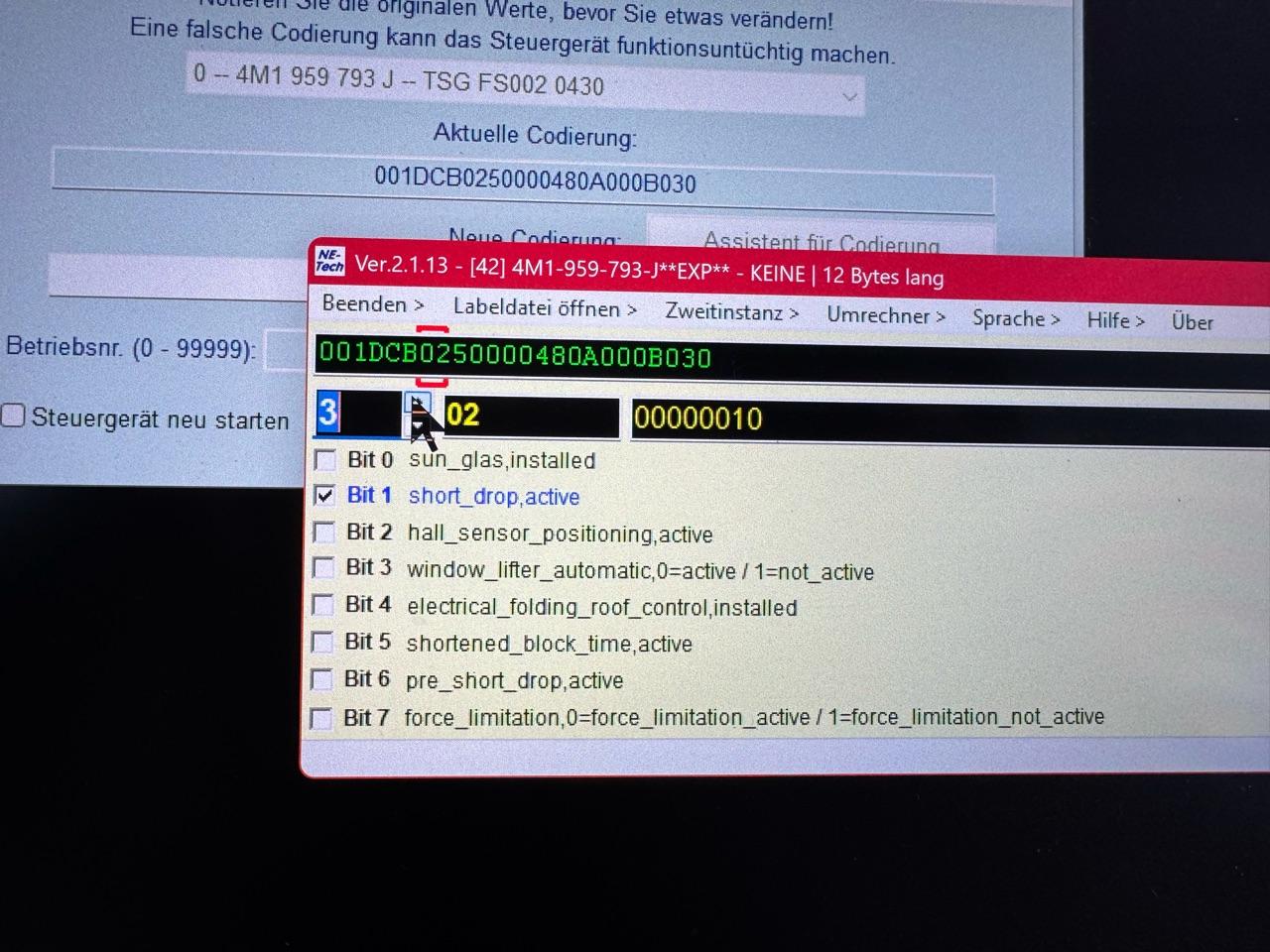

Man kann den Short Drop codieren und er funktioniert zumindest bei keyless. Dadurch das die Fenster minimal geöffnet werden gehen die Türen ganz leicht und leise zu.
codierung erfolgt in jedem Türsteuergerät einzeln
byte 3, Bit 1 short drop aktive

@Caddy Darko schrieb am 7. Januar 2025 um 12:01:22 Uhr:
Uh, das ist nice. Das hatte ich gesucht, war sogar in den richtigen Steuergeräten, wusste aber nicht, dass das "short drop" heißt. Hatte es über die Variante probiert, dass es sich um ein Cabrio handelt. Das hat aber nur zu nem Fehler geführt 😁 Danke dir! Mache ich direkt heute Abend rein 🙂

Dadurch, dass die Scheibe leicht offen ist, baut sich im Auto kein Überdruck auf und die Türe schliesst leichter.
Schön das es Leute gibt die genau den letzten Beitrag lesen, aber wirklich auch NUR DEN…🙄
Habe es übrigens eben codiert. Hat einwandfrei geklappt. Überlege, ob ich es hinten wieder entferne. Finde den Spalt etwas sehr groß. Vorne ist top.
Hab es auch reincodiert.. mal schauen wie es sich in der Praxis bewährt
Der Spalt ist ja nur so lange die Tür auch auf ist. Von daher finde ich das gut so. Vorne könnte etwas mehr sein aber es reicht das die Tür leichter zu geht und nur darum ging es mir.
Hab halt die Befürchtung, dass hinten etwas viel Wasser rein/ an der Scheibe herunter läuft, wenn es mal richtig regnet, während man einsteigt.
