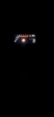

was sollte da schief gehen? Habe auch erst letzte Woche die neueste Software aufgespielt. Bei mir war der Grund die Darstellung von RS1 und RS2 anstatt Auto und Dynamic für das neue Rainbowmodul mit RS HUD
RS Mod
RS HUD
HUD und VC
