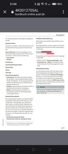

Na, hat schon jemand den "Gebetskompass" codiert?
Gerade in der BA gefunden.
Was es nicht alles gibt!? :-)
Screenshot-2022-12-22-21-04-51-88-40deb401b9ffe8e1df2f1cc5ba480b12
