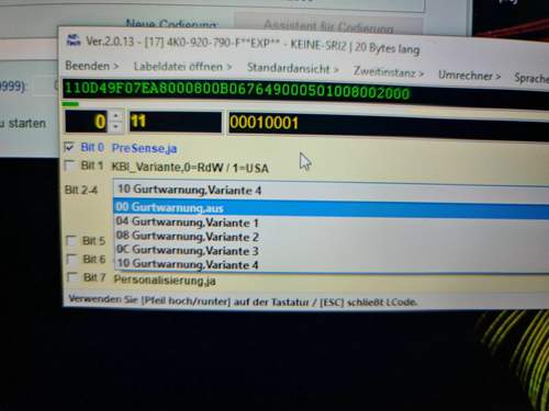

Weiß vielleicht Jemand welche Variante beim A6 4k Gurtwarner Serie ist.
Variante 1 ist Standard bei den in Deutschland ausgelieferten Fahrzeugen
Top die habe ich auch gewählt, dann passt das.
Danke dir

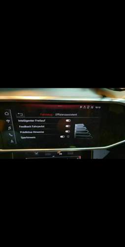

Kann man den Menüpunkt Freilauf was es früher gab im MMI per Codierung aktivieren so das es wie auf dem Bild ist? Oder Freilauf (Segeln) deaktivieren mit vcds?
