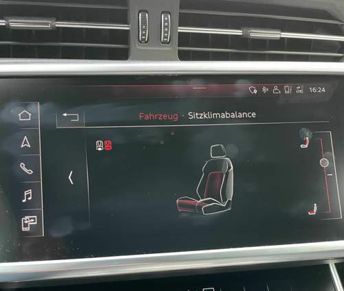

Hi, ich muss da etwas zur Sitzheizung erfragen. Gibt es die Möglichkeit die Sitzheizungsstufe zu speichern, wenn ja in welchem Steuergerät muss ich danach suchen? Ich habe in 09 geschaut und dort nur etwas zur Temperaturanpassung gefunden.
Und noch ne Frage zur Heizverteilung der Sitzheizung, im Stg 09 Byte 48 lässt sich die Einstellung zur Sitz- und Lehnenverteilung einstellen. Funktioniert dies bei allen oder bedarf es einer bestimmten Ausstattung ausser der Sitzheizung?

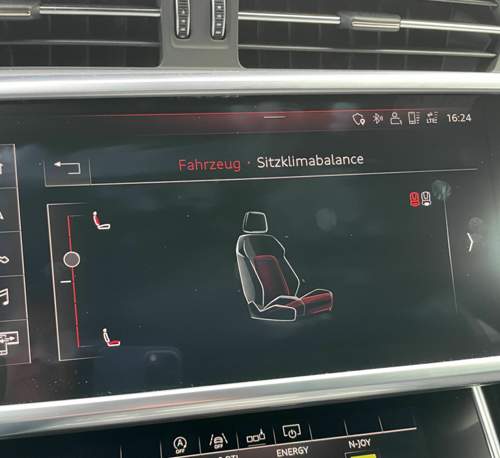

@MMeinhardt zu Deiner Frage Heizverteilung: habe beide Vordersitze 1x nach oben Richtung LWS geändert. Geht für beide Vordersitze verschieden (für die Sitzheizung hinten geht es nicht). Habe es aber über die OBD11 app gemacht und dann geht das easy übers MMI zu verstellen. Es geht jedenfalls zu codieren.

Merkt man denn einen Unterschied in der Beheizung der Flächen?
@McMSH schrieb am 3. Februar 2022 um 14:16:28 Uhr:
