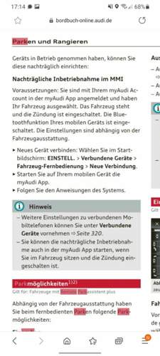

Hast du das schon versucht? Sh screenshot
Ja, aber wenn man das Handy neu mit der App paired, passiert anschließend leider auch nicht mehr als vorher.
Unter verbundene Gerät erscheint die Fahrzeug-Fernbedienung weiterhin nicht.
