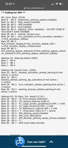

Ich will mal mein Glück mit dem IPA und der Codierung versuchen. Den passenden Schalter habe ich heute bei Audi erworben.
Die Batterie brauchst du nicht abklemmen für die Nachrüstung …
PS: die Schalter Leiste zu tauschen ist eine schöne Arbeit 😉 die ganze Konsole
muss raus dafür
Ich weiß. Hab das Youtube Video gesehen.
Die Batterie würde ich aber mal dennoch abklemmen wollen, weil ich einen Fehler im STG 17 habe, den ich nicht gelöscht bekomme.

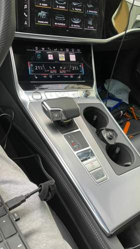

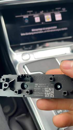

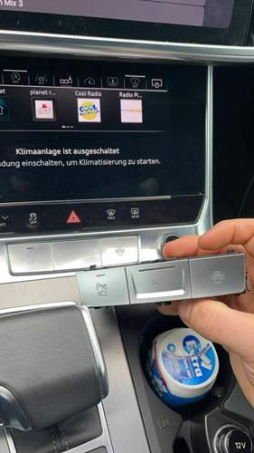

So. Taster eingebaut... ca. 1-1,5h (war da etwas vorsichtig zugange)

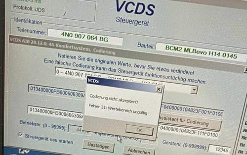

Problem: ich bekomme STG 46 nicht codiert. Fehler 31 (Codierung wird nicht akzeptiert). Die restlichen Sachen wurden codiert.
Irgendwelche Tricks und Tipps?

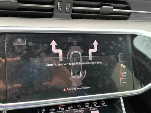

Ich habe noch ein paar Anpassungskanäle im STG 5F (und evtl. A5) gesetzt, nur leider klappt nichts im STG 46. Weder Codierung, noch Anpassung. Das J393 ist verbaut.
irgendwie fehlen mir auch noch andere Ausparkmöglichkeiten (siehe Bild). Ob es an der fehlenden Codierung im STG 46 liegt?
wenn das 46er die codierung nicht annimmt
versuche es mit VCP geht das nicht; ist es nicht fähig
@Scotty18
Mir scheinen da bereits Codierungen gemacht worden zu sein.
Da ist irgendeine Betriebsnummer und Importeursnr. Wie auch eine Gerätenummer hinterlegt.
Was nutzt Audi für ein System?
Meinst du, es könnte mit OBDeleven auch klappen?
Alles nur kein obd11
Odis vcp VCDS
@Scotty18 Dass Audi kein OBDeleven nutzt ist mir klar. Oder ist es ein Tipp von dir es nicht mit OBDeleven zu probieren?
Sorry für die blöde Frage :-)
Audi wird dir dabei so oder so nicht helfen können; die haben in der Werkstatt ODIS Service .. und seltenst VCDS
OBD11 ist für mich ... lassen wir das Thema hier 😉
ich hab dir die Tipps gegeben die du versuchen kannst; ansonsten wird es am BCM2 liegen
Ich prüfe es mal morgen mit OBDeleven. Das ist das, was ein anderer Freund mir noch bieten kann. Wenn das nicht klappt, hast du zufällig noch die Übersichtsliste, wo die VCP/VCDS Codierer zu finden sind? Du wohnst ja vermutlich zu weit weg (ich -> Raum Frankfurt/M.)
