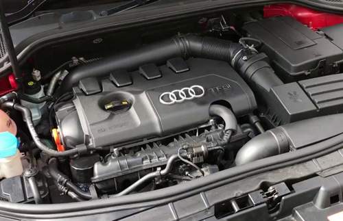

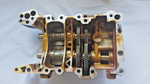

EA113 200PS 2.0L bis BJ 2010(Kennbuchstabe BWA, BPY), Zahnriemenmotor mit zwei kleinen Ketten für Nockenwellenverbindung und Ölpumpe+Ausgleichswellenmodul. (Erkennbar an der großen Motorabdeckung mit der Aufschrift Turbo FSI)
Motor soll bis auf seine Schwachstelle Ausgleichswellenmodul gut sein. Die Lager halten den Vibrationen wohl nicht ewig stand und gehen fest, als Folge reißt die Kette und tschüß Öldruck.
Problem ist hier irgendwie, dass es dieses Modul nur gebraucht gibt bzw. auch nicht überholt?
Ansonsten nicht weniger unwichtig: Abnutzung des Stößels der Hochdruckpumpe, Verschleiß Kettenspanner. Auch von Ölverbrauch ist hier und da mal zuhören.
Sonstiger Nachteil(?): Super Plus
EA888Gen2 als 1.8L und 2.0L, 160PS(Kennbuchstabe CDAA) und 211PS. Aber auch in der 200PS-Variante im Quattro oder so?
Häufig erhöhter bis stark erhöhter Ölverbrauch durch fehlkonstruierte/zugesetzte Ölabstreifringe dazu Probleme mit dem Kettenspanner, Gefahr des Überspringens.
Die Ausgleichswellen sind hier im Motorblock integriert und sollten problemfrei sein. Meine Aussage auf Seite 165 kann man also streichen^^
Abstreifringe und Spanner wurden im Laufe der Zeit einige Male "verbessert". Wann man hier endlich problemfrei unterwegs ist kann irgendwie niemand so genau sagen. Manche sagen ab Facelift, manche meinen erst ab Einführung Gen3/3b.
Da kann sich dann jeder selbst entscheiden 😁 außerdem gibts noch den 3,2L V6.
Bei Mobile sind derzeit privat 2 weiße 1.8er mit komplett überholten Motoren inseriert, BJ2009 und 2010. Einmal Hamburg und in Kassel. Preis ist da mit fast 15000€ ziemlich saftig angesetzt. Wenn richtig gemacht hat der Motor dann aber quasi bis auf die Anbauteile Neuzustand ohne die oben genannten Krankheiten.
Muss man halt drauf achten, dass kein 2500€ ebay-Motor reingekommen ist.
Ansonsten sind auch immer wieder welche zu finden, bei denen von Seiten Audi zum Problem Ölverbrauch die TPI2 durchgeführt wurde. Also einmal von unten Kolben raus und Verbesserte rein. Quasi eine Schnellreparatur bei der selten nach links und rechts geschaut wird und die trotzdem echt kostspielig ist. Laut Erfahrungen hier aus dem Forum liest man, dass die Autos dann zumindest ohne Ölverbrauch unterwegs sind.

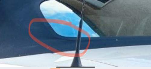

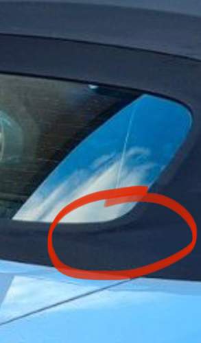

Was mir auffällt an dem Angebot sind die Falten links und rechts im Verdeck unter dem Heckfenster, so fing es bei mir auch an und jetzt ist die Scheibe rausgefallen. Neues Verdeck ist geordert.

Das Heckfenster kann sich vom Dach lösen und das beginnt in den Ecken. Wenn da schon was zu sehen ist oder jemand nachgeklebt hat, droht Ungemach. Im Kofferraum nach der Batterie schauen. Der Dämpfer vom Handschuhfach ist gerne schwergängig oder schon ab.
