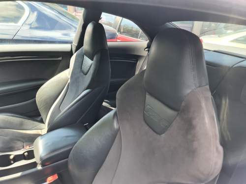

Also habe ich den Weg von 150km auf mich genommen. Sobald ich das Fahrzeug gesehen habe traf mich der Schock, Splitter unter der Stoßstange vorne komplett gesprungen, Schlüsselabdeckungen haben gefehlt an den Türgriffen, Auspuffklappe Links war bei ausgeschalteten Motor offen, rechts war halboffen. Spoiler ließ sich zwar einfahren aber nicht wieder ausfahren, ein verschwiegenes Loch im Fahrersitz. Bremsbeläge Rundrum auf NULL runter, da war nichts mehr! (Verkäuferin vom Autohaus : Sorry wusste ich ja gar nicht) Und jetzt der Oberhammer.

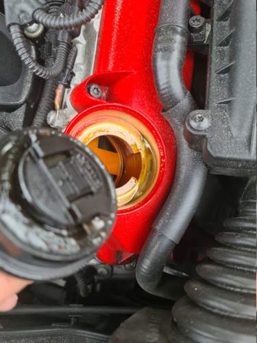

Sobald ich die Haube offen hatte und mal den Ölfüllstutzen runter hatte traf mich der Schock, schäumende Ablagerungen im Öl. Sah aus als würde das vom Kühlwasser kommen. Sprich ZKD wird defekt sein. Ohne dass der Motor überhaupt gestartet wurde. Dann habe ich den Motor mal mit offener Haube starten lassen. Zum glück wurde das Fahrzeug vorher nicht warm gefahren / warmlaufen gelassen. Ich dachte beim Kaltstart springt mir gleich die Steuerkette ins gesicht, das war kein Rasseln sondern ein Schlagen. rund 4 Sekunden hat die Kette gegen die Abdeckung geschlagen. Und ich hatte bereits einen Steuerkettenschaden bei meinem BMW im Jahr 2014, daher kann ich recht gut sagen was normales Rasseln ist falls noch kein Öldruck da ist, und was nicht mehr normal ist.

Mit dem leicht milchigem schaumigen Öleinfüllstutzen ist immer schwer zu beurteilen, kann schon mal nach langer Standzeit und nur gelegentlichen Kaltstart's sein. Find ich jetzt auf dem Bild nicht so schlimm. Vorsichtshalber eim Ölwechsel nach Kauf machen.
Muss sich natürlich im Rahmen halten und keine dickflüssige Paste drin hängen

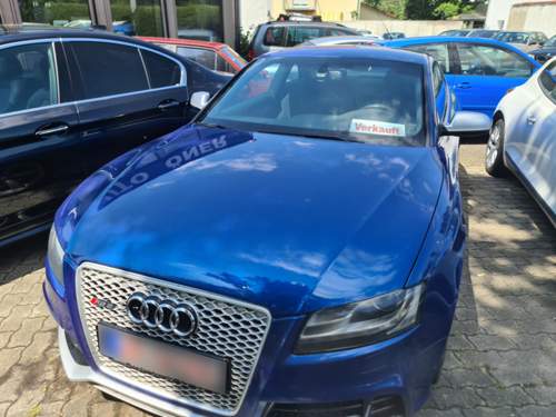

So bin nun hoffentlich fündig geworden. Heute ging es 300 km nach Ingolstadt zum Händler.
Vorab per Telefon wurde besprochen dass das Fahrzeug vorher nicht gestartet wird und nicht gesäubert wird (auch der Motor).
Angekommen, und erstmal erstaunt über den guten Zustand außen. Lediglich der Klarlack war an einer Stelle an der vorderen Stoßstange etwas ab. Reifen komplett hinten abgefahren, wurde mir aber bereits per Telefon mitgeteilt.
Bremse noch 1/3 da. Motor kalt angeschmissen, kein rasseln. Kein Vibrieren oder sonstiges. Öl sah sauber aus, keine Ablagerungen. Lediglich das Kühlwasser war 1-2cm unter min. Fahrzeug stand aber nachweislich 3 Jahre (habe die Fin abgefragt) und wurde versucht seit Anfang April verkauft zu werden, ich denke es war entweder eine Beschlagnahmung oder irgendein Rechtsstreit, soll mich aber nicht weiter stören da mich nur der Zustand interessiert und ob er läuft.
EZ in Holland
BJ 2010/09
Volle Hütte bis auf Schiebedach.
183.000 gelaufen

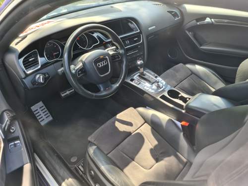

Bei der Probefahrt musste ich echt grinsen, ist eine Capristo drunter. Seine Serienleistung wird er sowieso nicht haben da vermutlich alles verkokt ist. Stört mich aber nicht weiter ich habe mit 8000€ für eine Motorrevision zurückgelegt da der zweitgünstigste RS5 unter 200tkm und laufenden Motor bei 27.000 liegt. Hier ist die Grundsubstanz aber sehr gut, der Lack ist tadellos, innenraum nach Wunschvorstellung und gepflegt. Obwohl überall staub und Krümel waren sind die Sitze in einem Top Zustand und es gibt keine Lackabbplatzer. Der VK hat gefragt ob er das Fahrzeug vorher reinigen solle, ich habe verneint da ich den wahren Zustand sehen will.
Preislich sind wir bei 21.500€ gelandet, Händler macht frischen TÜV/AU und falls etwas sein sollte wird es auf seine Kosten behoben. Lediglich die Reifen werden für den TÜV Termin gewechselt, danach kommen wieder die Alten drauf und werden von mir selbst gewechselt.

Ist aber echt günstig. Der Sitz sieht nicht so dolle aus (bezieht sich auf den Wagen vorher)
Der vom Fahrzeug vorher hatte sogar ein Loch im Fahrersitz ... so groß wie 2 x 2€ Münzen nebeneinander ... keine Ahnung wie man so mit seinem Fahrzeug umgehen kann.
@Audianer83 schrieb am 4. Juni 2022 um 22:37:08 Uhr:
Genau, das meinte ich… der ist abgerockt
