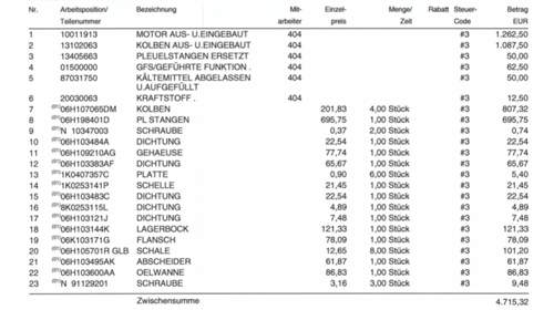

@real_Base sowas steht in der Rechnung nicht... Welche Ringe etc.
Ich lade mal meine Rechnung hoch
Das ist natürlich blöd. Evtl. kann man es noch anhand des Datums festmachen, wann der Wagen repariert wurde und ob damals die neusten Ringe überhaupt verbaut wurden? Da hätte ich aber keine weiteren Anhaltspunkte
@real_Base
Hab nochmal nachgeschaut....
Also die Teilenr. der Kolben steht drauf.
Man müsste nur ein Original Foto oder bei Audi direkt dann schauen, was da für ein Ölabstreifring verbaut ist.
Hab jetzt auf die schnelle keine Originalkolben mit der Teilenr. Im Netz finden können
Hm… meinst du die Position Abscheider? Das sind nicht die Ringe da sie sich nur einmal aufgeführt ist. Keine Ahnung ob das die KGe sein könnte.
Wann war denn die Reparatur? Evtl kann da einer was aus dem Forum sagen ob es von der Zeit her passen würde.
@real_Base nein, ich meine die Teilenr. der Kolben. Die Ölabstreifringe sind ja in dem Paket der Kolben enthalten.
Somit kannst du nur über die Kolben herausfinden welche Ölabstreifringe verbaut sind.
Ich wollte damit dem Te helfen, dass man laut Rechnung die kolben Teilenr. Ermitteln kann und somit eventuell auch die verbauten Ölabstreifringe.
Mithilfe einer Audi Werkstatt oder Fotos eines Original Kolben samt Ölabstreifringe.
Bei mir war die Reparatur 2017 gewesen und über 60.000 Kilometer mittlerweile .
Null Öl Verbrauch seit der Reparatur.
Von daher kann man ein Auto mit nachweislicher Reparatur empfehlen.
Der Abscheider ist die Kge... Hat ja mit den Ölabstreifringen nichts zu tun.
Die haben sie gewechselt bei der Tp1.
Musste ich machen lassen um den Kulanzantrag für die Tp2 zu stellen.
Die Ölabstreifringe mit der Wellenform wurden ab ca. 2015 verbaut
Ah - stimmt. Ich habe mich auf die untere Positionen beschränkt, da sie im Screenshot hervorgebhoben waren. Danke!
