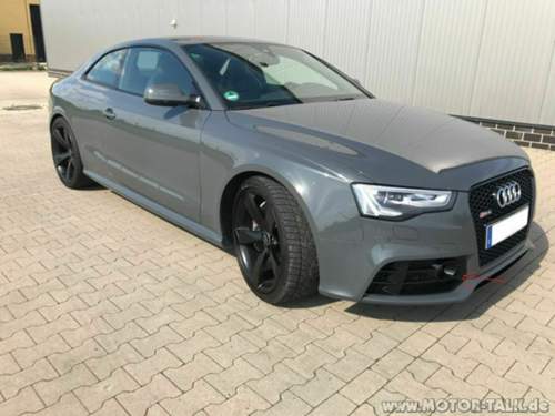

Da der Verkauf meines A5 nun eingetütet ist, wird die RS5-Suche nun konkreter.
Was haltet ihr von dem nachfolgendem, welcher nun in meiner engeren Wahl ist?
https://suchen.mobile.de/.../258811179.html?action=parkItem
Hat aus meiner Sicht alles was er braucht (und ja mir gefällt die Farbkombi der Sitze 😁). Letzter Ölwechsel war am 15.09.2016 bei 42.205 km und dürfte somit sofort fällig sein.
Was könnte/sollte hier preislich aus eurer Sicht ggf. noch gehen? Ich habe in dieser Preisklasse bislang nämlich noch keine Erfahrung.
Und noch eine allgemeine Frage zum Thema Nebelscheinwerfer beim RS5, die ich hin und wieder sehe (siehe Foto). Ist das irgendeine Sonderausstattung oder hat das was mit US-Import zu tun? Bin hier leider bei meiner Suche noch nicht fündig geworden.
Besten Dank im Voraus. 🙂
-20
@BP_03 schrieb am 27. Mai 2018 um 18:35:19 Uhr:
Das sind keine Nebelscheinwerfer, sondern der Abstandstempomat (ACC). Sehr zu empfehlen
Hi
Das, was du für einen Nebelscheinwerfer hälst, ist in Wahrheit das Radarauge für den Abstandsregel-Tempomat.
@Quattro290 schrieb am 27. Mai 2018 um 18:39:51 Uhr:
Achsoo, da kann ich natürlich lange suchen. 😁
Man lernt halt nie aus, danke.
