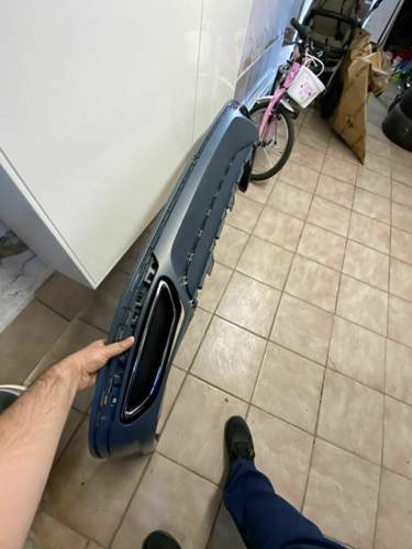

Hallo an alle,
habe mir von VW Stoßstange Difusor von R-Line mit 2 Auspuffblenden geholt da mein 2.0 TDI 150PS Highline es nicht hatte. Jetzt mal frage an die Runde,
1. Unter der Stossstange kann man den Spoiler von alten Highline erseten oder muss ich für den extra holen ? Laut ErWin kommt der Spoiler noch dahin was ich nicht mitbestellt habe.
2. Laut Anleitung steht das man bei demontieren von Stosstange den Radar für SideAssist mit Kalibrieren soll obwohl ich den Radar nicht ausbaue. Hatte jemand schon umgebaut?

1. Wenn du das alten Unterteil abbaust kannst du das neue 1:1 anbauen. Da Highline hast du schon die Chromleiste. Die muss von alt auf Neu, dass macht keinen Spaß, geht aber.
Du meinst eventuell das Hitzeschutzblech. Das solltest du mit übernehmen. Eine Nietzange ist von Vorteil.
2. Ist Quatsch. Stoßstange sachte abnehmen und dann wieder dran setzen. Da muss nichts neu kalibriert werden.
Vor allem wenn man sieht, wie Wackelarsch**g das Radar montiert ist 😁 Ich vermute aber die wollen mit der Kalibrierung ungewollte Innenreflektionen ausblenden, um die Störsignale auf ein Minimum zu halten. Ich habs beim Tausch vFl gegen Fl Stoßstange auch nicht neu kalibriert. Funzt genauso gut wie vorher. Batterie würde ich beim Umbau noch abklemmen.

Checken solltest Du die Wärmebleche um den / die Auspufftöpfe. Die sind nicht überall gleich.

Vielen dank, dann habe ich ja so erstmal alles. Samstag geht es zum Lackierer, Montage übernehme ich selbst. Hitzeblech habe neues mit gekauft zu Sicherheit. Nur das untere Spoiler war wichtig da es ja Lackierer geht, sonst musste ich nachher wieder zum Lackierer.
Gut dann einfach Stoßstange ab und das Teil wechseln und schon sieht es von hinten Sexy aus 🙂)
Prüfe das Auto rund um, wo die Stoßstange gesessen hat, ob irgendwo der Lack angescheuert ist (besonders dort wo die wabenartigen Halter sind bzw. die 90 Grad Kante der Stoßstange eingreift). Die Stellen mit Lack austupfern. Sämtlichen Dreck, Laub etc entfernen. Auch hinter den Leuchten (müssen ja eh raus). Die Heckradargehäuse sind aus einer billigen Alulegierung und sehr oft heftig korrodiert. Ich habe meine vorsichtig gereinigt und mit einer dünnen (!) Schicht Unterbodenwachs versehen. Die Plastikfläche (dahinter sitzt das Radarelement) nur säubern. Dort kein Wachs. Steckverbdindungen zu den Radar, der PDC und PLA, der RDKS, und Easy Open Stg, sowie Anhängerkupplung prüfen. Zusätzlich habe ich im Heckbereich die Wachsschicht ausgebessert und in den Holmen "erneuert" Auch die Anhängekupplung hat eine neue Farbschicht bekommen 😁 Wenn die Stoßstange ab ist, kommt man da überall super gut dran. Die Filzabdeckung kann auch mal eine Wäsche vertragen. Dort am besten den einen Klips, der Links richtung Fahrzeugfront sitzt, neu kaufen. Der Adbluetank und die Peripherie kann man auch mal abwaschen. De / Montage der Stoßstange geht alleine. Leg Dir Pappe auf den Boden ums Heck rum und dadrauf 1-2 weiche Decke(n), falls Du die Stoßstange absetzen mußt oder sie Dir abrutscht.
Der Teil der Stoßstange, der hinten parallel zum Heckklappe verläuft, braucht etwas Druck bis er richtig reinspringt (am besten erst machen). Links / Rechts geht es mit Gefühl gut rein, WENN das Heck richtig eingeschnappt hat. Von der Mitte aus über die Leuchten zum Radlauf hin arbeiten. Der Rest (unten) wird ja mit Stiften und Schrauben gehalten. Nach der Montage Kabelverlauf nochmal prüfen.
Ach so: Stecker an der Stoßstange als erstes rein stecken. Sonst ist das hinterher viel Gefummel 😁

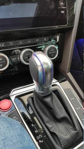

Aus alt mach neu 🙂
(rot und blau, schmückt die sau 😛)
Ob ich das so lasse weiß ich noch nicht. Die originalen fühlen sich anders an. Das nach gerüstete ist halt Plastik.
Der Grat zur Bastelbude ist sehr schmal. Auch in Verbindung mit den Clima-Reglern ist er m.M.n überschritten.
Och ich hab da spaß dran an hier und da immer mal wieder kleinen Veränderungen.
Fahre halt keinen Spießer Passat 😁
