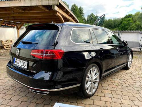

@mustialpi schrieb am 30. Juli 2020 um 16:23:33 Uhr:
Einige kosmetische Verschönerungen... Wobei man bei der Farbe Tungsten die matten Spiegelkappen nicht auf dem ersten Blick sieht, nun ja die Profis werden es gleich erkennen.. Eine schönen sonnigen Tag...
Lass mal deine Motorhaube einstellen 😉

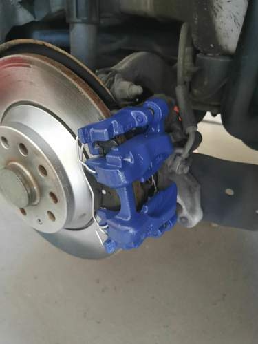

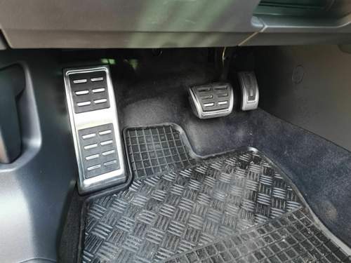

R-Line Pedale
FL-Schriftzug Heckklappe
Bremssättel in R-Line blau
Nebelscheinwerferbirnen Osram blue intens H8 (passen besser zu den LED-Scheinwerfern)
Kennzeichenhalter vorne entfernt
Logo-light original VW in den Türen

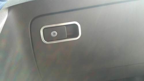

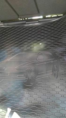

Kann dazu noch beitragen:
- Umgebautes Touareg Lenkrad mit Heizung, Aufpolsterung in Nappa & Lochleder,
R-line (fzg ist R-Line) sowie Tastenumbau
- HSF Schmuck
- Kofferraummatte Type Passat B8 Variant
- Stoßstangenschutz hinten
(um dieses wiederum zu schützen werde ich wohl ne Folie nehmen 😁 )
- Lederfußmatten "Schaalen"
- Sitzversteller "Alu"
Die Spiegelkappen Tungsten habe ich mir auch zugelegt, aber noch nicht montiert. Fzg. ist Uranograu. Ich denke daß passt ganz gut. Sehen ein bischen aus wie schwarz chrom (und ein bischen anders wie oben gezeigt. Kann aber auch an der Sonne / Kamera liegen) Kommen dran bei der Umbaktion Elektrochrom auf der Beifahrerseite zusammen mit Memorymotoren und dynamische Spiegelblinker.

@Lightningman schrieb am 31. Juli 2020 um 12:37:12 Uhr:
Die hab ich auch noch ;-)

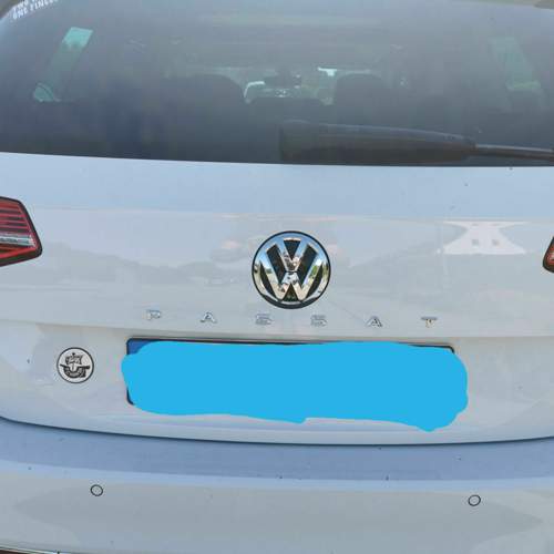

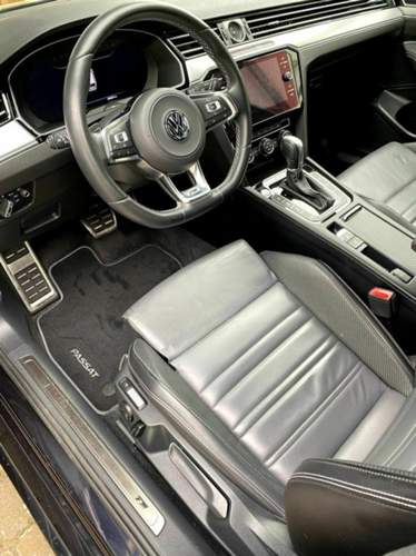

Mein R-Liner hat nur die Premium-Fußmatten mit "Passat"- Schriftzug, die originale Kofferraumeinlage, VW Ventilkappen und das 4Motion Emblem für die Heckklappe bekommen (auf Facelift-Position geklebt, siehe Foto).
Der Rest bleibt so wie er ist. 😁
