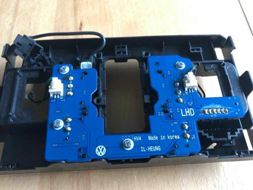

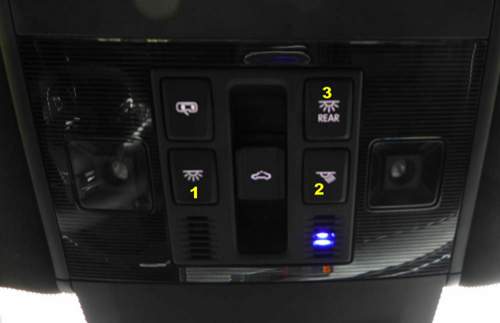

@DVE bei deiner Deckenleuchte Nachrüstlösung: leuchtet die Blaue LED dauerhaft oder erlischt diese wenn die Leselampen aktiviert werden? Hab es gerade mal getestet: so wie bei dir angeschlossen klappt es bei mir nicht. Da liegt bei mir glaube ich kein Zündungsplus an, der nicht in irgendeiner Weise die Lese- und Fondlampen stört. Liegt da irgendwo Zündungsplus der andere Quellen nicht beeinflusst? So wie zb die Fussraumbeleuchtung

Leuchtet die blaue LED dauerhaft oder erlischt diese wenn die Leselampen aktiviert werden?
Wenn ich vorderen Leseleuchten aktiviere geht die blaue LED aus.
Ja so war es bei mir auch allerdings konnte ich eine der Lampen nicht mehr separat an machen, entweder gingen beide Leseleuchten an oder es ging nur eine an. Ganz merkwürdig. Ich hätte es eigentlich ganz gerne so dass die LED bei Zündung an an geht und bei Zündung aus halt aus. Unabhängig von der Leselampe. Ist das irgendwie möglich?
Die blaue LED leuchtet bei Zündung an und geht bei Zündung aus auch wieder aus. Drücke ich Taste 1 leuchten beide Leseleuchten, bei Taste 2 nur die Leseleuchte der Beifahrerseite - in beiden Fällen geht die blaue LED aus. Drücke ich Taste 3 gehen hinten die Leseleuchten an, die blaue LED bleibt an.
So wollte ich es auch immer haben. Es wäre mir aber auch egal gewesen, wenn die blaue LED bei aktiven Leseleuchten angeblieben wäre, würde man ohnehin nicht merken.
P1060079b
Genau so war es bei mir auch, schien mir allerdings irgendwie nicht richtig und hab es erst mal wieder abgeklemmt bzw rückgängig gemacht
Vielleicht finde ich noch ne Lösung
Danke dir
