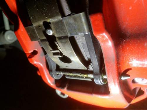

So, es gibt Neuigkeiten von meiner Seite, wenn auch keine Guten.
Meine Werkstatt hat es in 1 1/2 Tagen nicht geschafft, das Quietschen und Brummen abzustellen. Man hat das Quietschen angeblich beseitigt und dieses ist nach 90km!!! Probefahrt nicht wieder aufgetreten. Der Service Mitarbeiter hat das Auto mit nach Hause!!! genommen um zu prüfen ob das Quietschen wieder da ist. Dafür wollte man mir nun zwei neue Bremsscheiben hinten verkaufen, da diese angeblich einen Schlag haben. Ich habe diese Reparatur abgelehnt.
Bereits nach 5km Fahrt war das Quietschen zu wieder da und auf einer 20km langen Testfahrt von meiner Seite aus habe ich kein Schlagen oder Vibrieren von hinten gemerkt. Also wollte diese Werkstatt mich einfach nur verarschen und hat mein Auto wahrscheinlich Mal einige KM durch die Gegend geprügelt. Ich habe mich nach dieser Aktion von diesem Seat Händler getrennt.
Nun habe ich von Seat und deren Gepflogenheiten die Schnauze voll und habe mir gestern die Zeit genommen mir die Bremse selber Mal anzusehen. Ist doch kein Hexenwerk, für Seat anscheinend schon. Fakt ist, die neuen Beläge, die mir die Seat Werkstatt eingebaut hat, liegen sowohl Innen als auch Außen auf dem Grat der Bremsscheibe und können dadurch nicht richtig zupacken. Das war auch mein Gefühl beim Bremsen. Sehr ungleichmäßig und nicht so präzise wie vorher.
Ich habe nun alle Beläge ausgebaut, die Kanten entgraten und angefast, mit der Brembo Paste eingeschmiert und wieder eingebaut. Und was soll ich sagen, nach 30km Probefahrt war alles bestens. Wieder ein gutes Bremsgefühl und kein Quietschen. Ich hoffe es bleibt so!

So wie Deine Scheiben eingelaufen sind, könnten die es aber auch hinter sich haben, oder?
Hast Du mal gemessen?
@WolfgangN-63 Ja genau das habe ich auch gedacht... Es sind aber noch 31,1mm drauf. Erst bei 30,4mm ist das Mindestmaß erreicht und auch erst dann zahlt das Wartungs- und Verschleißpaket. Die Riefen auf der Scheibe sahen vorher noch viel schlimmer aus diese haben sich schon wieder gut geschlichtet!
@Gamer254 : Verstanden.
Aber passt für mich trotzdem nicht, weil Deine Scheiben die jetzt montierten Beläge nicht überleben werden und Du dann für die neuen Scheiben wieder neue Beläge brauchst.
In der Sache richtiger wäre gewesen, die Scheiben zu tauschen.
Da frage ich mich dann direkt, was so ein "Wartungs- und Verschleißpaket" überhaupt wert sein soll. Zahlt Dir das Paket dann auch die neuen Beläge, obwohl die alten wahrscheinlich nicht verschlissen sein werden?
@WolfgangN-63
Genau das gleiche habe ich auch gedacht! Die Bremsbeläge waren kein Problem und werden anscheinend von der Seat Leasing (Wartungs- und Verschleißpaket) relativ schnell freigegeben. Die Bremsscheiben werden nur freigegeben, wenn mit Foto vom Messschieber vom Händler nachgewiesen wird, dass das Mindestmaß erreicht ist. Und ja, dann müssen auch die Beläge gewechselt werden. Ob das dann problemlos läuft, kann ich in 15-20.000km sagen...
