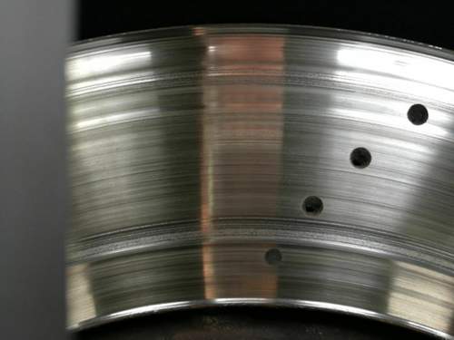

beim Cupra 280 meiner Frau ist nach 30.500 Km der erstmals der Verschleißsensor vorne angegangen. Leider haben sich die Stehbolzen trotz ausreichend Restbelag in die Scheiben gefräst. Der Seat Händler will 1.400 € für Scheiben und Beläge haben, so weit so okay. Auch wenn ich der Meinung bin, dass das ein Konstruktionsfehler ist, wenn die Bolzen solche Riefen verursachen, muss eine Lösung her. Ich würde die Beläge nun fast bis auf die Trägerplatte runterfahren, mehr als kaputt können sie ja nicht mehr gehen. Nur neue Beläge sind keine Option.
Ich frage mich nun wie man zukünftig solche schönen Phänomene verhindert. Wenn ich hier richtig gelesen habe mit original Scheiben und ATE Belägen.
Gibt es inzwischen auch andere Hersteller, die die Scheiben herstellen?
Ich habe noch die Besonderheit der Garantieverlängerung über Seat, weiß jemand, ob man Probleme bekommt, wenn man da andere Teile verbaut?
Ich werde Seat in jedem Fall um eine Stellungnahme bitten, warum man den Verschleißsensor so anbringt, dass erst ein Schaden an der Scheibe entsteht bevor er abspricht. So etwas unsinniges kann ich nicht nachvollziehen.

Also meiner Meinung nach musst du keine neuen Scheiben drauf machen!
Ich hatte auch ähnliche Riefen.
Hab mir neue ATE Beläge für 70€ gekauft u nach ein paar hundert Kilometer waren die Riefen wieder weg.
Das würde ich testen bevor du so eine Investition tätigst!
Wenn du den Thread verfolgt hast findest du die Scheiben für 615€ u die Beläge von ATE für 70€ + 11€ für den Verschleiß Anzeiger.
ATE verwendet nicht die Bolzen in Ihren Belägen!
