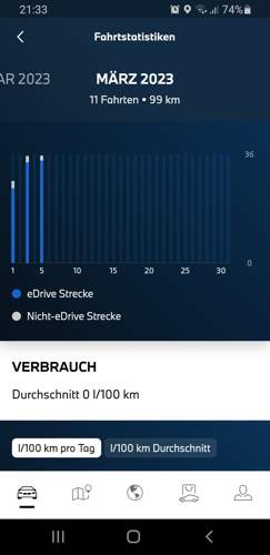

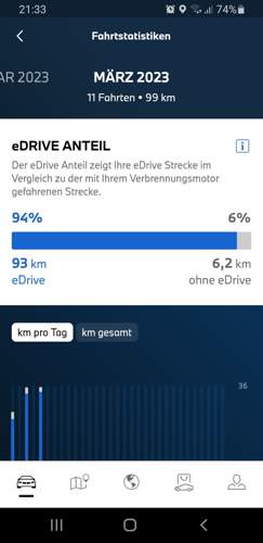

Ich bin im März bisher rein elektrisch gefahren. Der Benzinverbrauch wirdt in der App auch mit 0,0l/km angezeigt.
Interessanter Weise zeigt die App aber einen nicht-e Verbrauch von 6% an, obwohl ich den Verbrenner kein einziges Mal gestartet habe. ??
Hat irgendjemand eine Erklärung dafür?
Verbrauch
Verbrauch
@jacky brown jun schrieb am 6. März 2023 um 09:59:04 Uhr:
Segeln vielleicht?
Das habe ich mir auch schon gedacht. Könnte es ev. erklären.
