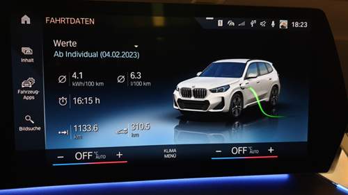

Das kann ich so bestätigen! Der Verbrauch ist auch auf der Autobahn total ok. (6,3l/100km im Durchschnitt)
Im Anhang der Verbrauch während unserer Urlaubsfahrt nach Südtirol und wieder zurück. Voll beladen mit Dachbox.
Die Batterie lädt sich, wenn man "Ladezustand halten" eingestellt hat, immer einige Prozente auf. Man kann den gewünschten Ladezustand immer wieder leicht erhöhen, so kann man die Batterie über einen "Trick" aufladen.
Z.B. Ladezustand bei 12% halten - er lädt durch Rekuperation auf 15% - Ladezustand bei 15% halten - er lädt auf 17% - usw,...
