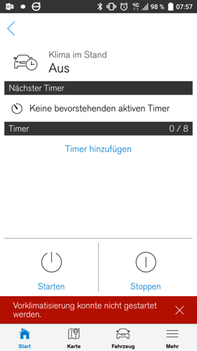

So, ich habe die Ursache des Problems mit dem roten Balken und Schriftzug “Vorklimatisierung konnte nicht gestartet werden” nach Start der Vorklimatisierung gefunden:
Es ist kein Problem von Fzg oder SHZ: die SHZ wird erfolgreich gestartet.
Es ist ein "falscher Fehler"!
Ich habe mir heute morgen mal 2h Zeit genommen, um die u.g. Fehlermeldung der VoC zu analysieren.
Dazu habe ich mein iPhone über einen Proxy mit dem Internet verbunden und konnte so die Kommunikation der VoC App mit dem Server, über den Volvo die Kommunikation mit dem Fahrzeug abwickelt (vocapi.wirelesscar.net ), analysieren.
Dabei habe ich zu meiner Überraschung festgestellt, dass der Server einfach einen falschen Status an die App zurück liefert.
Der Server s ruft das Fahrzeug erfolgreich und startet erfolgreich die SHZ, diese Tatsache liefert er auch an die App zurück. Aber ganz kurz danach liefert der Server eine weitere Nachricht, und diese beinhaltet einen angeblich aufgetretenen, unbekannten Fehler.
Dann stellt die App den roten Balken dar, und liefert die dann auch FALSCHE Anzeige, dass die SHZ "Ausgeschaltet" sein, während sie aber eingeschaltet ist.
Habe mal das Protokoll (siehe PDF anbei) an meinen 🙂 geschickt, der woll dazu einen technischen Fehlerbericht an Volvo schicken...
