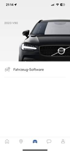

Zwar kein Fahrtenbuch aber wird mir seit heute in der App angezeigt.
Bei mir auch. Weiß denn jemand, wann 2.9 kommt, dann braucht man nicht wegen 2.8 zum Händler fahren?
Braucht man nicht. 2.9 wohl absehbar folgen, zudem bringt 2.8 ja keine Neuerungen.
@Bertone schrieb am 4. Mai 2023 um 08:51:15 Uhr:
KW22, also Ende Mai/Anfang Juni

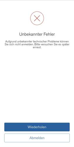

Kann mich aktuell nicht in der App anmelden. Siehe Screenshot. Hat das aktuell noch jemand?
@softtom schrieb am 9. Mai 2023 um 17:43:11 Uhr:
Hier geht alles. Android, Deutschland, XC40 Sensus
Moin,
musste mich neu anmelden. Dann ging es wieder.
Bei mir auch, nach erneuter Eingabe der Zgangsdaten hatte ich wieder Zugriff..
