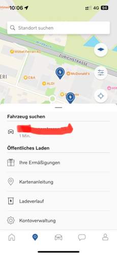

Seit gestern wird in der bestehenden App Version für die BEV eine neue Kartenversion angezeigt, Ladestationen sind nun direkt sichtbar plus alle zugehörigen Einstellungen.
Nö, bei mir nicht (IOS).
5.26.0 war bei mir fürs iPhone zu laden. Karte mit Ladestationen nach wie vor nur über den Ladeblitz zu erreichen.
