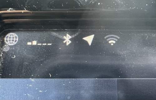

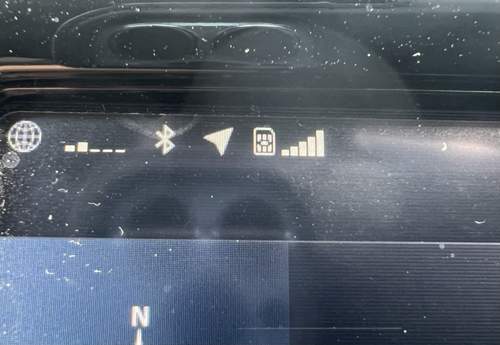

Ich habe mir meinen MJ 16 nochmal angesehen, da wird kein 3G angezeigt.
Nur die Balkenstärke, links Handy, rechts meine Sim die im Modem steckt, oder zweites Bild, Handy und rechts Wlan .
Kann mich aber errinern dass beim letzten Urlaub in Gegenden wo 3G schon abgeschaltet ist, rechts bei der Sim-Karte also internes Modem E angezeigt wurde, beim Smartphone das auf 5G läuft wurden weiterhin nur die Balken angezeigt.

Beim "3G" ging es um das, was in der Volvo App im Diagnose-Abschnitt gezeigt wird. Nicht um das, was im Auto auf dem Screen dargestellt wird.

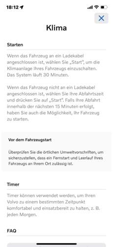

Hat zufällig noch jemand von euch eine apk einer Version der Volvo Cars app auf dem Rechner oder Smartphone, mit der das Umstellen auf das alte Design noch klappt?
Leider kann ich mit den neuen Versionen - wie wohl viele andere auch - nicht mehr auf das alte Design umstellen und so meinen XC60 Bj 2018 nicht mehr vorkonditionieren (nur lüften). Von Volvo erhielt ich dazu nur die Antwort, dass mein "XC60 diese Funktion ohnehin nicht hätte haben dürfen". Damit war das Thema für Volvo erledigt.

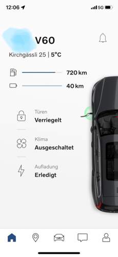

So, nun ist es soweit: App Version 5.20.0 auf dem iPhone ist jetzt zwingend das neue Design.
Zu meinem 2020 T8 scheint aber soweit alles zu funktionieren. Sogar das Kabel ist am richtigen Ort.
Seltsam, bei meinem XC60 geht das Kabel in den Benzintank
Bei meinem 2023 V60 T8 ist das Ladekabel hinten rechts auf dem Bild der App… 🙄
