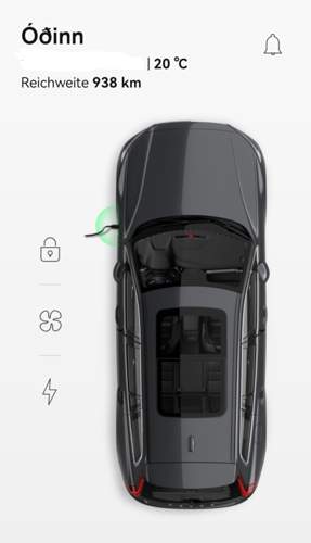

Sogar die Wagenfarbe stimmt!
Aber nach dem Aufladen: Elektrische Reichweite - -
Gruß Thomas
Bei mir stimmt alles: Wagenfarbe, Pano-Dach, Steckerposition, Ladeanzeige, Reichweite, Vorklimatisierung ...

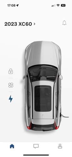

iPhone 14 Pro Max, ios 16.1, 5.20, XC90T8 MJ 2021 (Sensus)

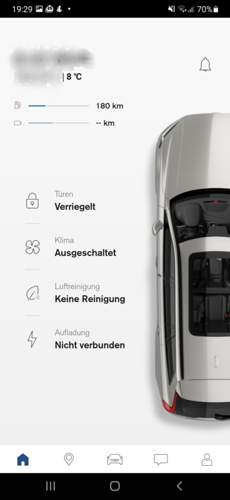

Ich glaube, das Problem mit der Ladebuchse haben eher die AAOS Modelle
Gelöscht
@volvocitroen schrieb am 6. November 2022 um 19:44:55 Uhr:
„Problem“ würde ich es nicht wirklich nennen wollen, wenn bei einer Grafik ohne weitere Funktion ein Anschluss an der falschen Stelle dargestellt wird.
Es gibt schon Probleme im. Falsche Farben in der, Ladebuchse auf der falschen Seite. Und nun ist mir noch ein Fußnagel abgebrochen. Morgen wird die Welt untergehen....

Geht bei euch der Timer ( AAOS)
Bitte eine kurze Info.
@softtom schrieb am 6. November 2022 um 19:33:03 Uhr:
Bei mir passt auch soweit alles. Die fehlende Reichweitenangabe nach abziehen des Steckers habe ich neuerdings auch beobachtet...
Was bedeutet bitte: Luftreinigung?
