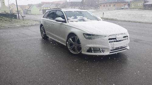

Es geht nichts über einen richtigen Waldviertler "Frühling"...
Nochmal gscheit erwischt am DI :-/

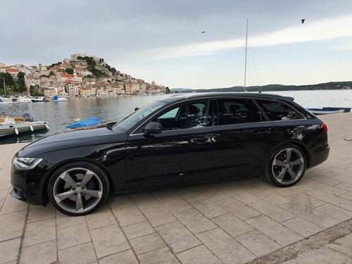

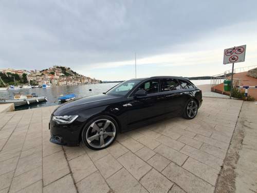

Hat etwas gedauert aber nun habe ich vernünftige Bilder von meinem.
A6 Avant in der Farbe Havannaschwarz
+2
@HighlineCasy schrieb am 10. Mai 2022 um 09:24:50 Uhr:
@samet68 schrieb am 17. April 2022 um 14:46:51 Uhr:
Hat jemand zuverlässiger weise einen A6 Avant in der Farbe Havannaschwarz mit 20 zoll felgen? Wäre sehr Dankbar für die Bilder.
Lg
Super schaut sehr Sexy aus Danke.
Wie ist das beim Parken mit den Felgen musst du vorsichtig sein wegen Bordstein Küsse?
Klar, wie bei jeder anderen Felge auch.
Aber lieber einmal mehr revisieren als in´s Portmmonaie zu greifen. lol
Dachte ich auch seinerzeit mal... bis dann die Frau das Auto (regelmäßiger) nutzte... :-/
Ja ja, jeder hat irgendwie eine Frau oder einen Vorbesitzer, der es war 😁
