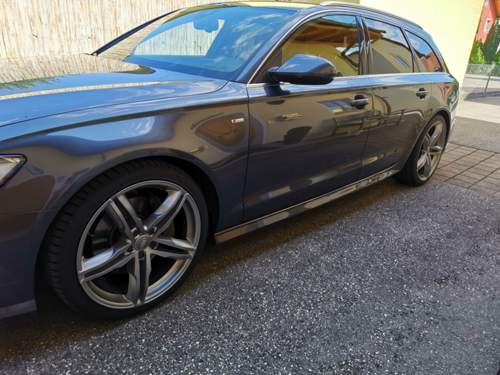

möchte mir 20 Zoll Felgen kaufen, kann mich aber nicht entscheiden!
Welche 20 zoll Felgen fährt ihr? (Bitte mit Bilder)
Hallo
Im Sommer:
Audi-Schmiedefelge 10-Speichen-V-Design anthrazit, teilpoliert in 8,5 J x 20 ET45 mit Michelin Pilot Super Sport 255/35 ZR20 97Y XL
Im Winter:
Gussfelgen 8,5x20 ET45 Audi exclusive im 5-Segmentspeichen-Design der quattro GmbH mit Winterreifen 255/35R20 Z DUNLOP SP Winter-SPORT 3D MFS XL
Siehe Bilder.

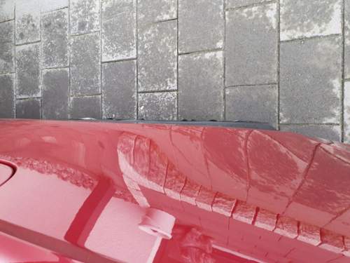

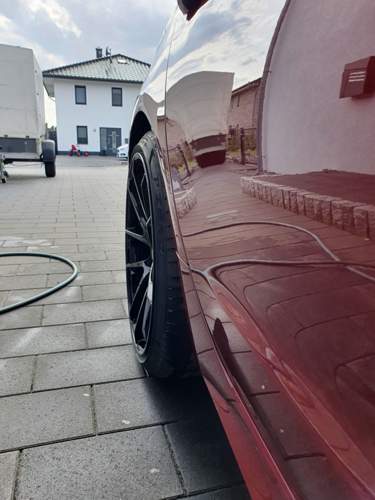

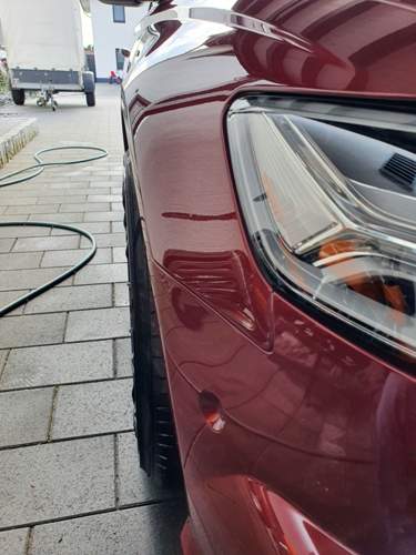

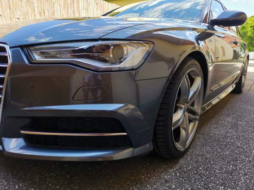

Hier ein paar Fotos, platz ist da definitiv noch...
+2
Platz nach oben ist definitiv noch zwischen Reifen und Radkasten :-) Kommt er noch tiefer?
Ja, auf jeden Fall kommt er noch tiefer :-D

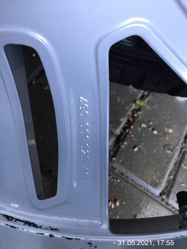

Ich habe fast dieselben 20 Zoll-Felgen auf meinem 4G ab Werk, aber ich weiß die ET nicht.
Ashampoo-snap-montag-16-mai-2022-19h22m32s
Muss die Maße noch mal korrigieren,
meine sind 9x20 ET 30 mit 245er Reifen...
Und nicht ET 35
Das müsste ET 45 sein.
@Atomickeins schrieb am 16. Mai 2022 um 19:26:04 Uhr:
@Polmaster :
Danke, wenn ich dran denke, schau ich beim nächsten Räderwechsel (Sommer/Winter) mal nach, was innen auf den Felgen steht.

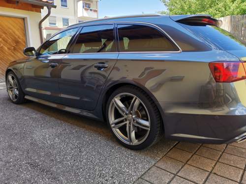

Bei mir sind es 8,5 x 20 ET 45

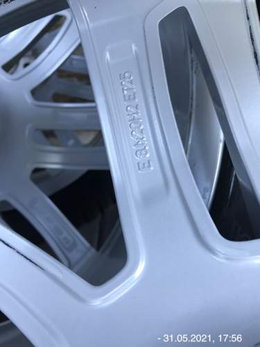

Dann wird es bei meinen Sommerrädern wahrscheinlich auch ET45 sein, aber auf meinen Winterrädern steht 8Jx20H2 "ET25".

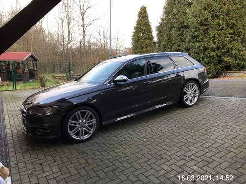

Das sind aber keine 4G original Felgen.
Ist eine S6 Felge.
Die Räder waren beim Wagenkauf dabei und es steht eine 4G0.... Teilenummer drauf (siehe Bild 3), deswegen gehe ich schon davon aus, dass es original 4G-Felgen sind.
Nachtrag:
da war jemand schneller, danke für die Aufklärung.
Diese Felgen haben ET43, während die sontigen 8,5x20 für den 4G ET45 haben. Z.B. die Rotorfelgen oder die "S6-Felgen".
