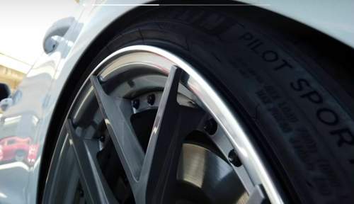

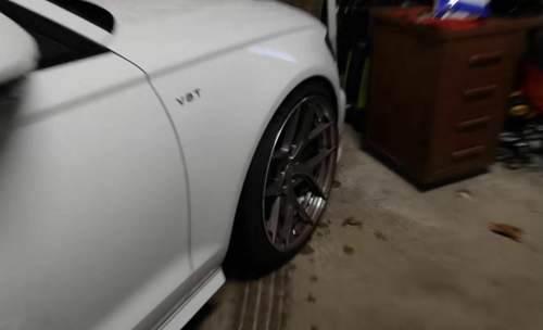

möchte mir 20 Zoll Felgen kaufen, kann mich aber nicht entscheiden!
Welche 20 zoll Felgen fährt ihr? (Bitte mit Bilder)
Hallo
Im Sommer:
Audi-Schmiedefelge 10-Speichen-V-Design anthrazit, teilpoliert in 8,5 J x 20 ET45 mit Michelin Pilot Super Sport 255/35 ZR20 97Y XL
Im Winter:
Gussfelgen 8,5x20 ET45 Audi exclusive im 5-Segmentspeichen-Design der quattro GmbH mit Winterreifen 255/35R20 Z DUNLOP SP Winter-SPORT 3D MFS XL
Siehe Bilder.

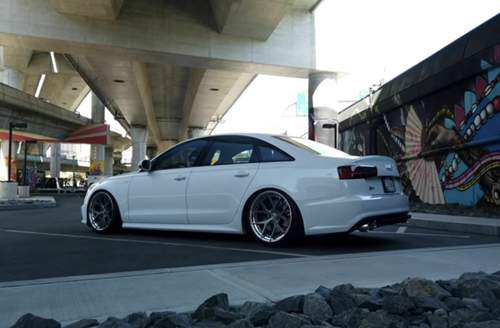

Hier nochmal für alle ein S6 mit
VA 10x20 ET32
HA 10x20 ET38
Reifen 255/35 R20 Michelin PS4S
Also passen tut schon einigermaßen

@Fulano schrieb am 8. Mai 2021 um 08:27:18 Uhr:
VA 10x20 ET32
HA 10x20 ET38
Die Felgen sind wunderschön! Aber bei meiner Garageneinfahrt wären die im Nu hinüber.
